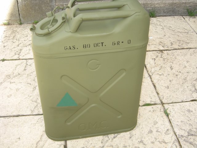

Je voudrais connaitre quel marquages faut il faire sur un jerrican d’essence , une tite photo serait bien , hauteur des lettres ou chiffres, à droite , à gauche , ou devant , et la couleur

Très bons exemples de marquages avec le triangle ou des barres vert pomme.
Voici un texte que l’on retrouve sur la 1ère photo à faire en lettres noires de 13 mm environ soit 1/2 pouce :
GASOLINE – 80 OCTANE – GRADE A
5 US . GALLONS
GROSS WEIGHT 40.5 LBS . CU.FT. .96Pochoir pour des modèles de jerrycans US de 1942 voir 43
Bonne soirée,
7 février 2011 à 20h33 #103589quelle difference y a t il entre le grade A et le grade B ?
7 février 2011 à 20h36 #1035917 février 2011 à 20h53 #103594Grade A climat chaud
Grade B climat tempéré
Grade C climat froid et oui on trouve des médaillons métalliques de contenu avec cette lettre (rare)Ensuite V 80 par exemple : essence à 80 octane traitée pour l’hiver

Le grade 0 sur la photo du modèle restauré ????? jamais vu…

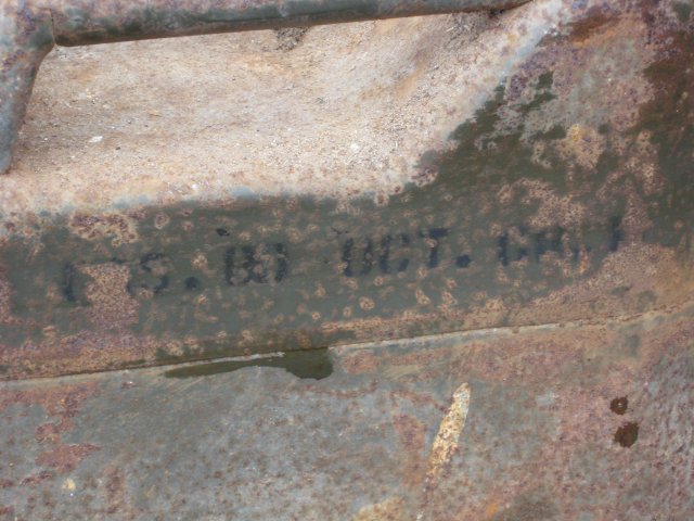

Sur la photo du modèle d’époque, je lirais plutôt B comme lettre
8 février 2011 à 20h38 #103635Pouvez vous m’indiquer la signification de ce triangle vert pomme ? aurai je raté quelque chose ? 😕
9 février 2011 à 6h01 #103645Bonjour à tous,
Le modèle en photo présente une belle restauration, c’est à mon avis, en se basant sur des modèles d’époque bien conservés que l’on peut entrepredre de refaire une pièce.
Par contre le grade O je ne pense pas que ce soit d’origine ?????Le triangle vert pomme sert à indiquer que le jerrycan présente une inscription de contenu.
Avant l’adoption des “tag” les jerrycans US présentaient des inscriptions peintes pour indiquer le contenu.Par la suite le “tag” en 1943 a été adopté par les alliés.
