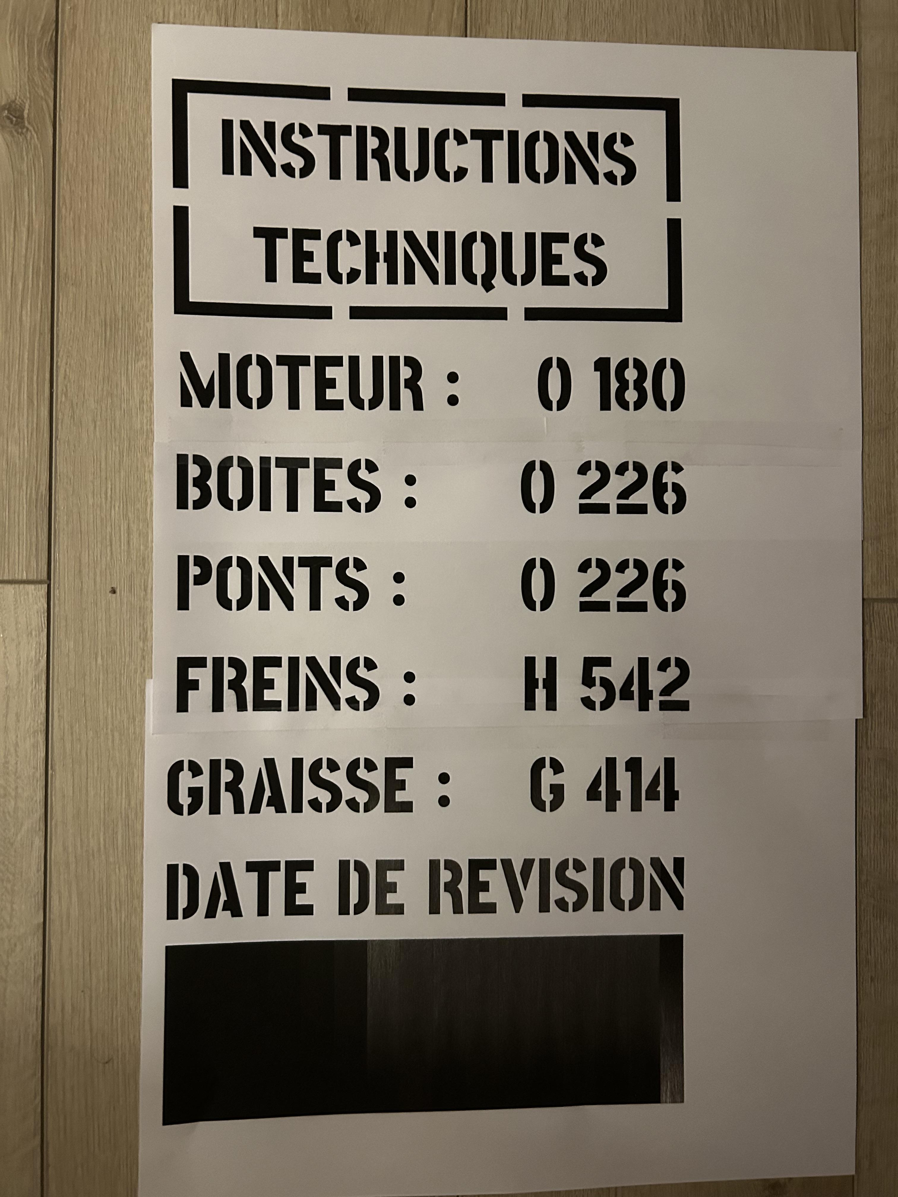

          Effectivement il est trop grand, j’ai du me planter lors de mes premiers calculs…
          Voici ce que je trouve après vérification : 415 x 210
          Voici ma démarche :
          – Entraxe des 2 boulons de fixation tresse mesuré sur mon capot = 305 mm
          – Entraxe des boulons de fixation tresse mesuré sur la photo (avec l’outil paint à l’écran) = 86 mm
          – Donc échelle photo : 1/ 3,55 mm
          – Hauteur sur photo 113 mm x 3,55 = Hauteur réelle 415 mm
          – Largeur sur photo 59 mm x 3,55 = Largeur réelle  210 mm
          Voici le résultat avec la même police mais en “Extra Gras” au lieu de ” Gras” et avec une taille de 93 (22mm) au lieu de 123 (30 mm) :
          Je le collerai sur la jeep plus tard pour voir le rendu.
          On va y arriver…

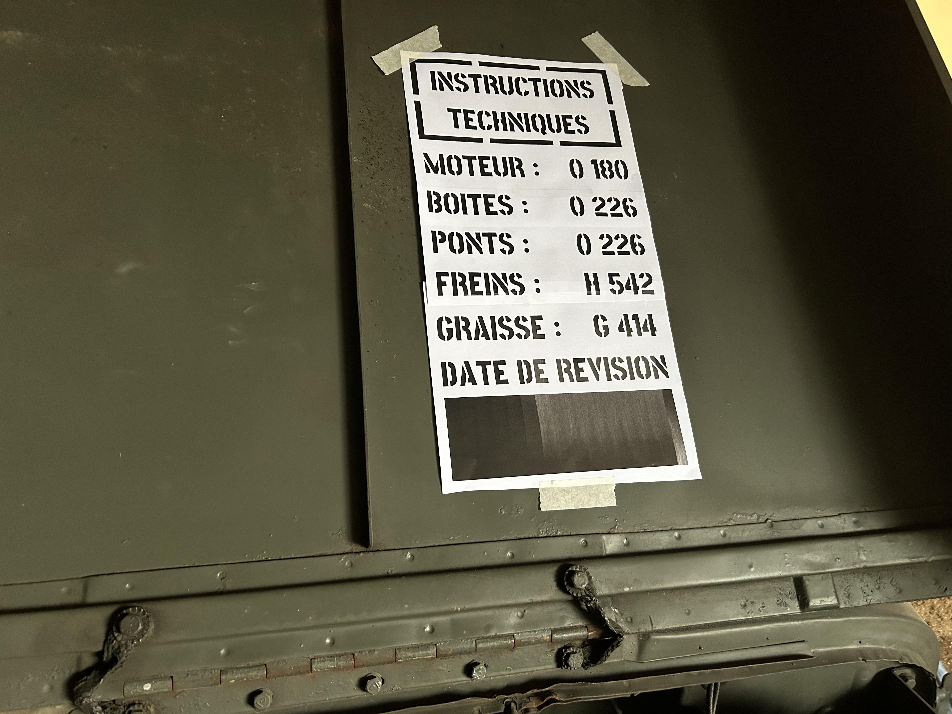

              Effectivement il existe des machines spécifiques de plus ou moins bonne qualité mais qui souvent donne des résultats trés satisfaisants pour nos utilisations (les peintures militaires n’étaient pas forcément trés “propres et nettes”.
              Dans mon cas je vais utiliser ma mini machine CN avec une tête laser ce sera sans doute de moins bonne qualité qu’un plotter spécialisé mais c’est ce que j’ai à la maison, on verra bien…
              En attendant j’ai collé la maquette sous le capot pour voir la taille vs la photo originale :

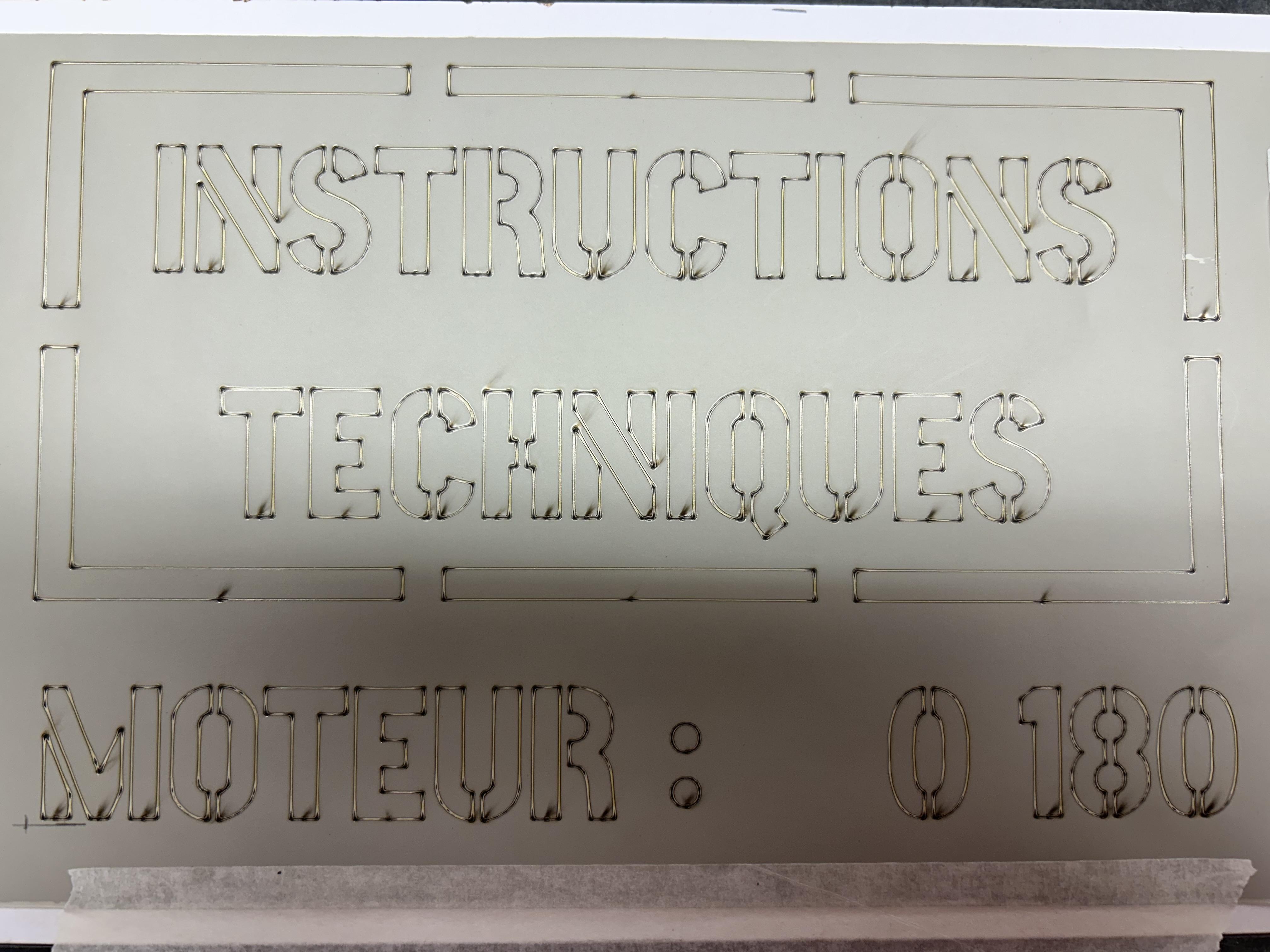

                      M201SCM201SC
                        La fabrication des pochoirs est terminée …
                        Je pense que je vais démonter le capot pour plus de facilité lors du positionnement des pochoirs, j’imagine que ce n’est pas difficile.

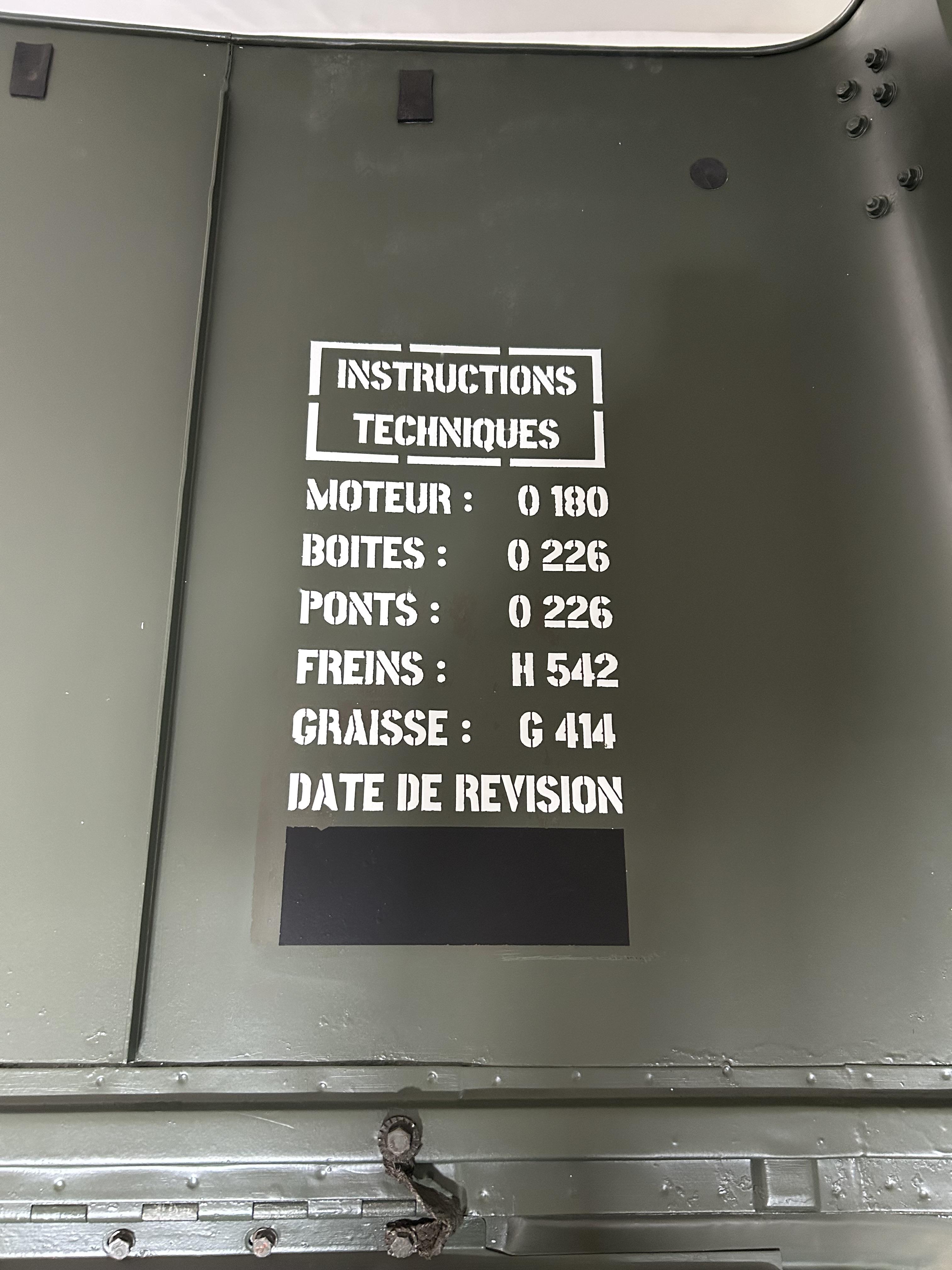

                              M201SCM201SC
                                J’ai préféré démonter le capot pour plus de facilité de pose des pochoirs, ils sont trés fins et donc très délicats à manipuler.
                                Le démontage + remontage m’a pris 20 minutes…
                                Voici le résultat, pas parfait mais pas mal pour un amateur.
                                En plus les défauts donne un peu de réalisme à l’ensemble, j’ai souvenir que lors de mon service on ne s’embêtait pas avec les détails !
