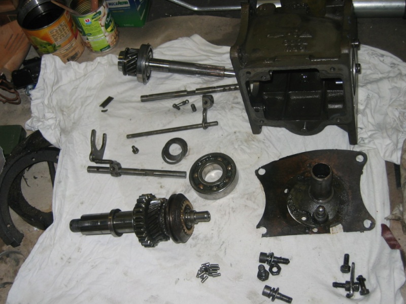

      Voila, j’ai démonté ma boite de vitesse (2ième qui saute) et c’est a misère à l’intérieur… 🙁
      Je dois donc la réconditionner. Le seul marquage sur la boite est GPW 7006. Pouvez vous me dire si c’est bien une Warner T-84?
      Voici 2 photos:
      [ Edité par Jeep67 le 3/8/2010 10:52 ]
      #95624
        Oui, il s’agit bien d’une BV de Jeep ! Mais … Elle est marquée Ford ! 😉
        Que veux-tu dire par “C’est la misère à l’intérieur” ?
        #95625
        Jeep67
          Oui, c’est une boite marqué “GPW” monté sur ma M201… 😛
          Mais je n’étais pas sûr que c’est une T-84.
          Roulements HS, pignons et axe à changer… des copeaux de métal dans le fond de la boite… 🙁
          #95630
            comme l’a dit Christophe, il s’agit ici d’une gpw7006 fabriqué par F
            la T84 était fabriqué par B.W. pour Willys
            (a savoir que B.W. a travaillé pour Ford à une époque, les boites étaient strictement identiques, aucun rajout de “F” quelconque…)
            A+ 😉

            Jeep67
              Merci pour vos réponses!
              Si vous connaissez une bonne adresse pour acheter les pignos et arbres de la boite je suis preneur. Je dois remplacer la moitié des pièces…
              Sinon un kit complet mais je ne pas trouvé de fournisseur mis apart du renforcé chez special-jeep qui est très onéreux à 800€ le kit… 😮

                  guiguif1
                    Euh t’as pensé a chnager ton axe de train fixe ???
                    Je viens d’avoir la meme merde , j’ai refait ma boite il y a 3 ans ,mais j’avais pas changé l’axe de train fixe et il a laché !
                    Résultat pignon balladeur de 2 eme hs , bagues de train fixe hs et les roulements !!!!!
                    Change tes ressords de verrouillage aussi !
                    guiguif1
                    #96307
                    Jeep67
                      Oui, j’ai bien changé l’axe de train fixe, toutes les baques, synchros, ressorts…
                      J’ai pas envie de tout devoir recommencer dans 2 ans… 😉
