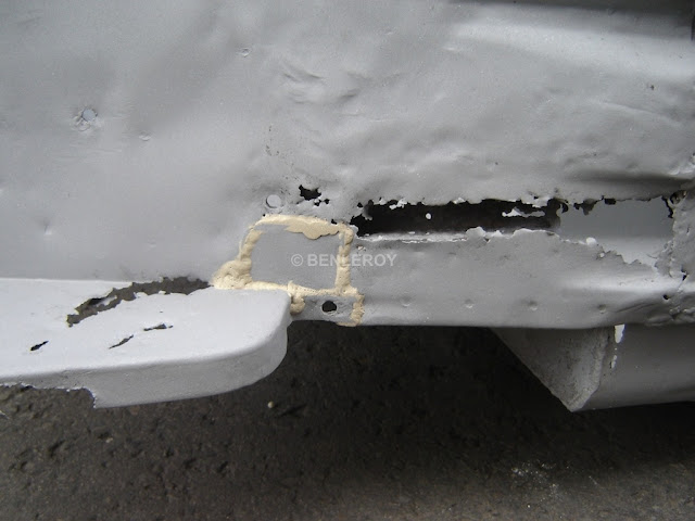

Qui saurait me dire à quoi sert la petit patte métallique percée juste derrière les marche-pieds. Servaient-elles au montage ? Aucune fonctionnalité ?
30 janvier 2012 à 0h44 #117169Elle sert au montage. Voir dans la galerie 5e échelon, l’album jeep sérial 23183, la 12eme photo.

Bonjour,Sur la photo que montre Michel, la fameuse patte d’assemblage est à l’extérieur de la carrosserie alors qu’il me semble qu’elle devrait être à l’intérieur. 😉
30 janvier 2012 à 8h21 #117180Il ne m’a pas semblé possible de la mettre à l’intérieur, de plus, sur plusieurs jeep cette patte est à l’extérieur. Il s’agit de jeep restaurées.
30 janvier 2012 à 9h32 #117182Cette patte est identique côté droite et gauche . Sert à fortifier le marche pied .
Montage correcte .
30 janvier 2012 à 9h37 #117183N’existe PAS sur les M201 , caisses early Ford et …….qques autres 😉
Le marche pied est entre autre un des endroits à quoi on peut reconnaître une caisse ……. mais ………..ssssttt 😉
30 janvier 2012 à 9h53 #11718530 janvier 2012 à 9h59 #117186pour mon montage je m’étais inspiré des photos de William.
Par contre j’ai découvert le montage, objet de ma photo, après avoir réalisé la pose de mon marchepied et de la traverse. On constate que le relief de la caisse est rabatu et non coupé pour le passage de la dite traverse.
William, as-tu des précisions sur ce point ?30 janvier 2012 à 10h28 #117187salut,
voila j’ai ma réponse,
en fait, sur ma caisse early FORD, la patte n’est pas visible a l’extérieur, et sur mes 2 caisses willys, les pattes sont a l’extérieur d’origine.30 janvier 2012 à 10h43 #117190Meme chose sur les ACM2
30 janvier 2012 à 11h15 #117191Sur les M201 et caisses standart GPW les marche pieds sont en deux parties 😉
30 janvier 2012 à 12h25 #117193donc en gros la patte uniquement sur Willys c’est ce qu’on retient
7 février 2012 à 20h25 #117629et si absence patte à ce niveau là, cela voudrait dire? 😕
10 juin 2012 à 13h32 #121541Comme pour willys cette patte est présente également sur ma caisse M201 😉
