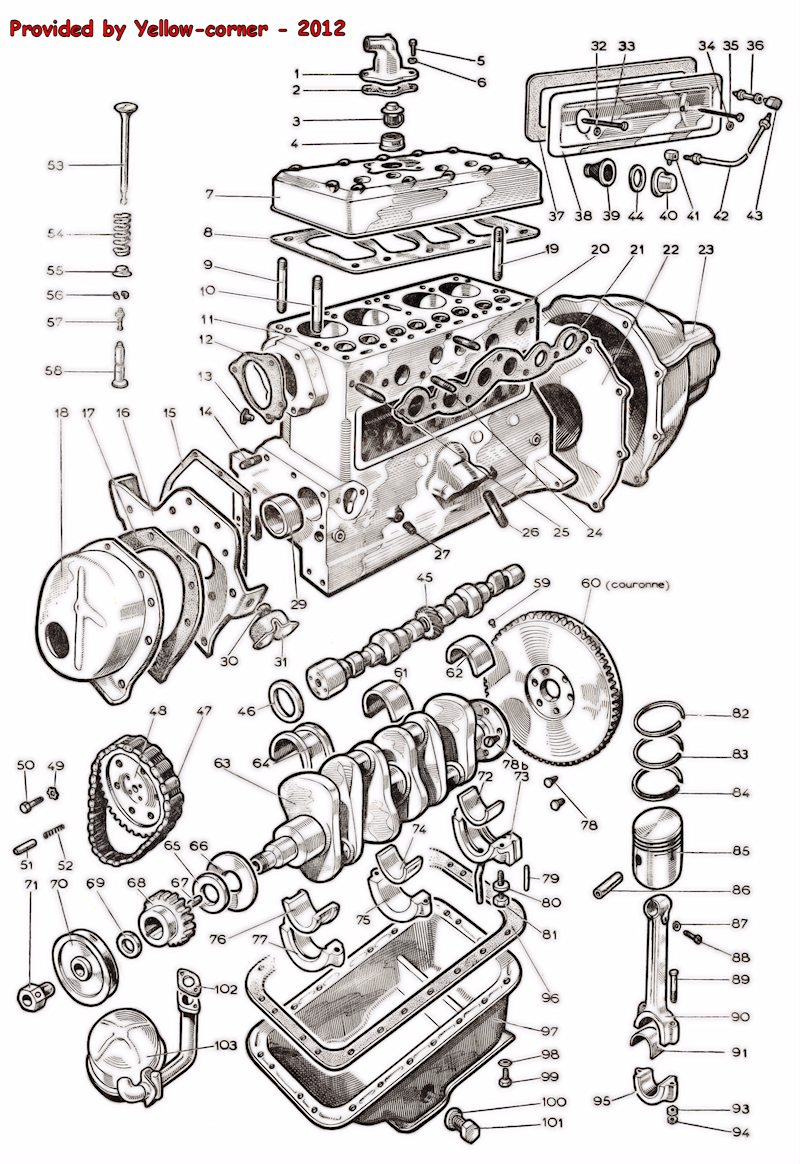

          J’ai un doute sur la façon dont l’arbre à cames reste en place lorsque le moteur tourne car il n’y à rien qui le retient en place dans le bloc, la plupart du temps sur nos voitures modernes il y à une bride qui vient se loger dans une gorge sur l’arbre à came et l’autre extrémité de cette bride fixé à la culasse ce qui l’empêche de se déplacer latéralement.
          Voilà un exemple ce n’est une Jeep mais afin de mieux comprendre :

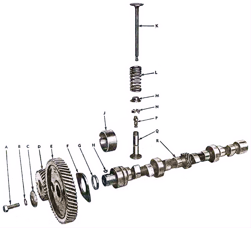

            C’est tout à fait normal ! Sur un moteur Go-Devil dont la distribution se fait par chaine, il n’y a pas de bride sur l’arbre à cames.
            L’arbre à cames est maintenu en place par un poussoir (rep. 51). Ce poussoir est positionné en bout d’arbre à cames avec un ressort (rep. 52). l’ensemble est maintenu en place par l’axe qui se trouve dans le carter de distribution. 😉

            MAIS … Sur les moteurs dont la distribution se fait par pignon Céloron, ce système a été remplacé par une bride munie de deux vis de fixation. Dans ce cas, le carter de distribution est différent.
            Arbre à cames distribution par pignon Céloron
            Eclaté Arbre à cames distribution par pignon Céloron
