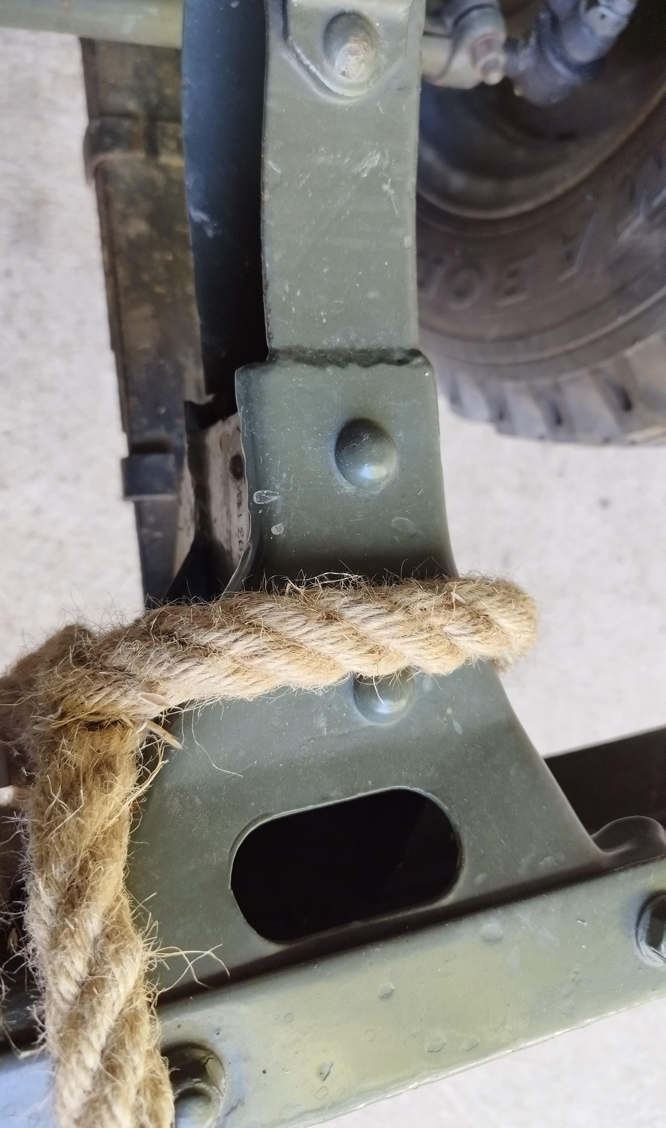

Je suppose que tu as un châssis ford… cela voudrait dire que les mains de pare choc ont été remplacées ??
Peut-être les 1ères hotchkiss sous licence en 55 étaient équipées de ces mains de parechoc ??? Je n’ai pas la réponse !
Oui Pierrot chassis Ford oui probablement qu’elles ont été changé, mais pourquoi certaines avec ce trou ovale et d’autres pas, civile ou militaire tel est la question.
Origine stock armée, sur le site JSE.
Merci Mimi donc fabrication plus récente que les modèles avec trou.
Voici celui d’une Jeep MB
Cdt,
Bonjour, sur ma M201 24V (reconstruite à la Maltournée début 1977), les trous oblongs y sont (dessus, dessous).
