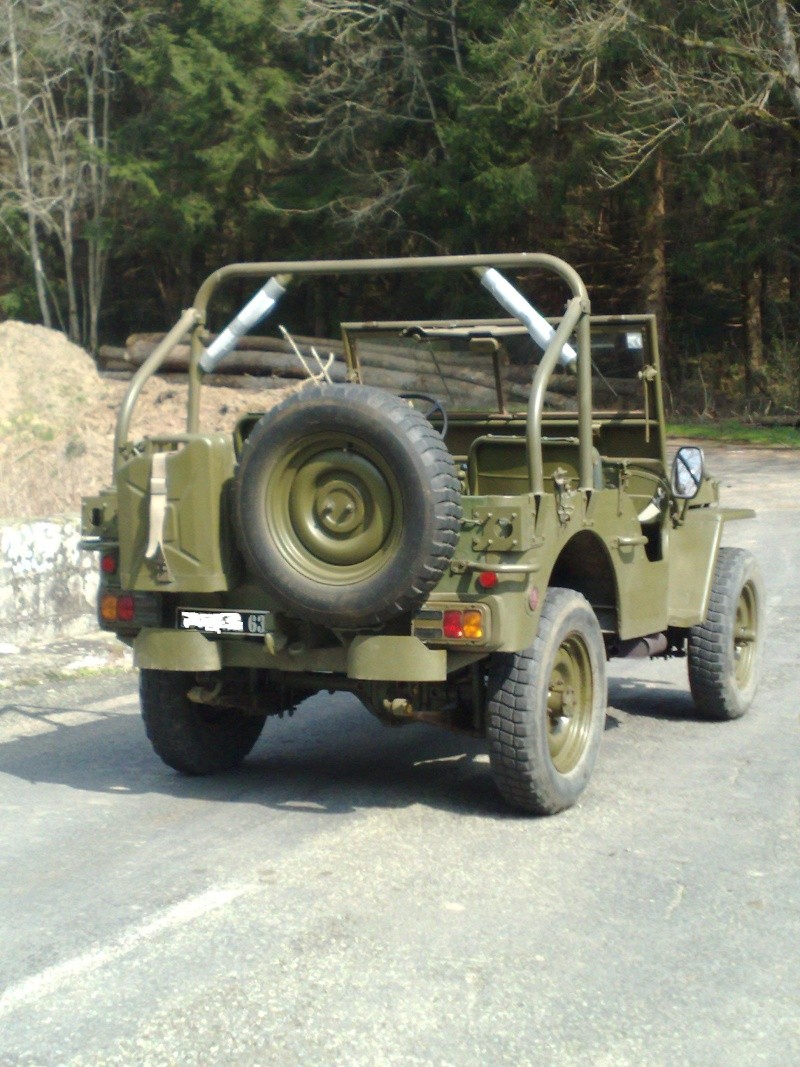

merci20 avril 2010 à 18h04 #91765autre particularité
elle a comme celle du coincoin des feux de P4 a l’arriere ??? 😕
ca c’est l’arriere de la mienne :

28 avril 2010 à 19h11 #92053Salut Thierry
Feux AR modif armée depuis 1985
Bouton clignotants +voyant vert ou rouge de gros
diamètre modif armée depuis 1967,ceci pour les évolutions de conformité avec le code de la route,et il y en a bien d’autres successives au fil des ans .Pour ce qui est de l’inter style R16 à bascule sur la 1ere photo,c’est un rajout du civil ,tout comme le commodo style 2cv sur le 2eme photo est donc pas d origine.

28 avril 2010 à 19h34 #92056Merci les gars
hervé (heu crapaud 😉 )la photo du tableau n’est pas la mienne (j’en ferais ce we si j’ai le temps)c’est une photo prise sur leboncoin ,je l’ai mis car il exactement comme le mien a part le commodo de 2cvs que je n’ai pas sur la mienne ,mais pour l’inter ce n’en pas un de R16 mais un de l’armée style P4 et sur les 2 tableaux il est excatement au meme endroit donc pas du civil mais bel et bien maltournée .
