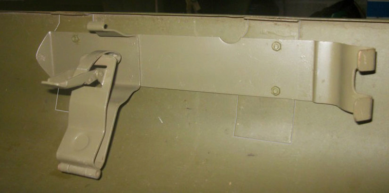

      quelle sont les fabricant us ww2 de pompe à graisse svp ?
      #156368
      celestin
        et a tout hasard savez vous comment on le positionne 😕 😕 😕
        #156369
          Le support de pompe à graisse est sous le capot, du coté gauche. Il y a deux renforts de soudés au droit des boulons de fixations.
          Les fabricants de pompes à graisse à levier que je connais sont sont Alemite et Lincoln, reconnaissables en particulier par la forme de leurs poignées.
          A noter qu’un premier modèle à piston était joint à l’outillage de la jeep jusqu’en 1943.
          Normalement, un plan de graissage dans un support, est positionné sous le capot.
