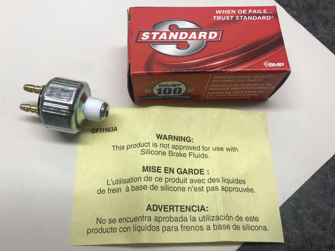

4 septembre 2023 à 5h20 #165041Bonjour à tous
Je viens d’acheter un contacteur de feu stop (chez jeep est) pour ma M201.
En ouvrant la boite je lis un avertissement du fabricant précisant qu’il n’est pas recommandé d’utiliser cette pièce avec du liquide de frein silicone.
Qu’il ne faille pas mélanger les liquides je comprends mais si le circuit est 100% silicone je ne vois pas le pb.
Quels ont vos avis et retours d’expérience sur le sujet ?
StanStan
en direct de sa Hotchkiss M201 de 19604 septembre 2023 à 5h52 #165043Bonjour
Peux-tu nous mettre une photo du contacteur neuf ? sa marque (s’il y en a une)
Lors de la restauration de ma jeep, je n’ai pas changé ce contacteur mais j’ai opté pour du liquide silicone.
Le contacteur m’a lâché quelques mois plus tard … Je l’ai donc remplacé par un neuf (JV) sans marque et sans avertissement ! Pour le moment, il tient !Mais ton information est intéressante !
4 septembre 2023 à 8h00 #165044Je ne voit pas ou est le problème, car je ne connait pas la conception d’un contacteur mais si caoutchouc il y à je suppose qu’il est de même matière que les coupelles et cache poussière du maitre cylindre ainsi que des cylindres de roue.
Je pense que cet avertissement et simplement là pour nous spécifier la non homologation du liquide silicone, en tout cas c’est ce que je pense.
5 septembre 2023 à 5h28 #165053Ok je ferai un photo ce week-end
Bonne semaine à tousStan
en direct de sa Hotchkiss M201 de 19609 septembre 2023 à 5h11 #165093J’essaye de joindre la photo du contacteur de stop mais je reçois 1 message d’erreur : seulement fichier téléchargé peut être transféré
Un peu d’aide SVP ??
en direct de sa Hotchkiss M201 de 19609 septembre 2023 à 12h42 #165096sur gogole tu cherche
https://postimg.cc/VdZSpQvk/47d47eab
(L’image que jais posté et là pour exemple)Ensuite choisissez image a partir de là tu choisis ton image elle se charge, là tu n’à plus qu’à faire copier coller de ce lien dans la liste Lien cliquable pour forums:
Voilà .
Bruno[ Edité par gpw14 le 9/9/2023 15:45 ]
[ Edité par gpw14 le 9/9/2023 15:54 ]
10 septembre 2023 à 1h12 #165098Merci Bruno
https://i.postimg.cc/nVQqFtyy/IMG-1566-2.jpg
https://i.postimg.cc/nVQqFtyy/IMG-1566-2.jpg”>
[ Edité par M201SC le 10/9/2023 4:15 ]
[ Edité par M201SC le 10/9/2023 4:16 ]
en direct de sa Hotchkiss M201 de 196010 septembre 2023 à 6h50 #165101ce qui revient a dire que ce type de contacteur n’à pas était tester avec liquide a base de silicone, c’est comme ça que je comprend la chose.
