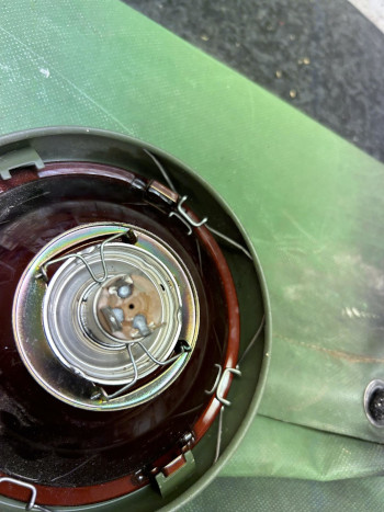

J’ai lu quelque part (je ne me souviens plus où) que la fonction veilleuse avant sur les M201 était assurée soit par une douille avec ampoule dans l’optique (comme sur les véhicules des années 90) soit par une “simple fente dans l’optique” avec une douille en arrière de l’optique dans le “bol” en tôle (à l’intérieur du capuchon cahoutchouc qui assure l’étanchéité).
C’est le cas sur ma M201 (de 1960) :
Par contre je ne vois pas de fente dans l’optique pour laisser passer la lumière. Juste un “petit trou” au niveau de l’ergot embouti pour l’orientation de l’ampoule code/phare :
ça me semble trop petit pour être efficace ??
Avez vous des infos ou photos sur le sujet ?
Merci de votre aide

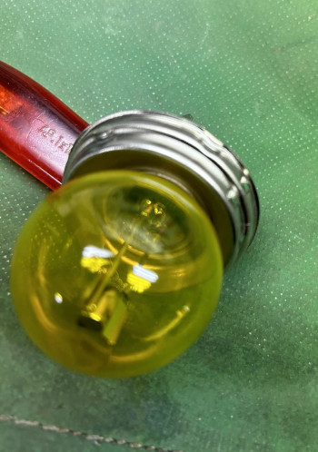

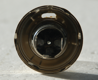

en direct de sa Hotchkiss M201 de 19608 avril 2024 à 15h13 #6594Bonjour
Il y a longtemps, les ampoules code/phare européen disposaient d’une fente pour les veilleuses installées sur le connecteur.
Ces ampoules ne sont plus produites mais on peut en trouver parfois des jaunes en provenance d’anciens stocks. Pour les blanches, il faut découper au dremmel la fente dans l’embase de l’ampoule. C’est ce que j’ai fait pour la mienne.

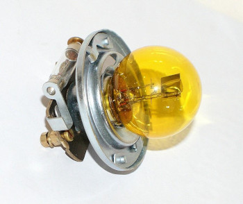

8 avril 2024 à 17h08 #65958 avril 2024 à 20h21 #6604Il y avait ça aussi avec ampoule type navette

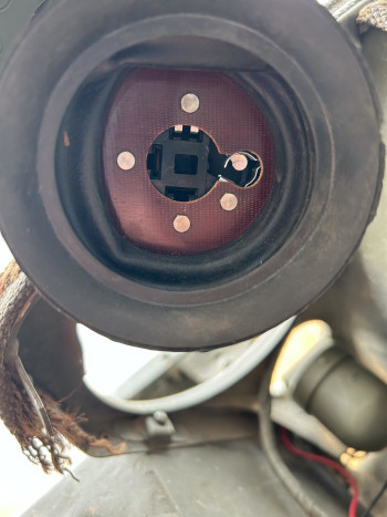

en direct de sa Hotchkiss M201 de 19609 avril 2024 à 9h29 #6613Attention, il faut y aller doucement car l’ampoule cassera au moindre coup de Dremel sur le bulbe.
Pour le faire, j’ai fait 2 découpes longitudinales au disque à tronçonner puis j’ai enlevé le centre en fraisant délicatement les 2 extrémités de la zone de la fente.
Le résultat
