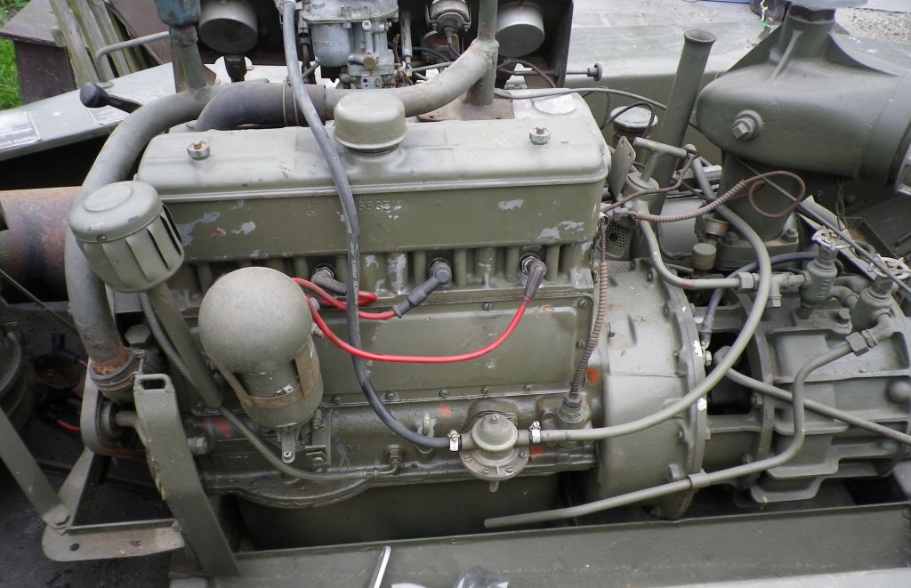

Bonjour , vu à Craponne en 2005 cette pompe Guinard, Type de moteur ?

4 avril 2024 à 18h31 #6513Il semblerait que le moteur qui équipe cette pompe soit un moteur Saviem Renault Galion ou super goélette.
5 avril 2024 à 18h19 #6551Bonjour
Ce type de pompe a également été motorisée avec des moteurs Peugeot de 203 puis 403. Pour l’identifier, il faudrait une vue du moteur.
5 avril 2024 à 18h46 #6554Salut Michel oui il y eu des moteurs Peugeot 203 403 et même par la suite des indenor mais celui de la photo au premier coup d’œil me fait pensé au Galion goélette je ne pas me trompé, ces moteurs était monté sur pas mal de véhicule Renault comme la frégate par exemple.
7 avril 2024 à 8h26 #6580bonjour a tous. je me disais bien que j avais un bouquin sur les vehicules d incendie guignard donc en recherchant dans la bibliotheque voici le livre. sur la base de la photo on pourrait identifier une moto pompe de la protection civiles ou armee modele mpr60pc premiere version celle ci est equipee du moteur de 403
voir le livre ci dessous
7 avril 2024 à 18h58 #6581En l’occurrence sur cette pompe il ne s’agis pas d’un moteur Peugeot rien qu’à voir le cache culbuteur et ou sont placé les bougies, sur les 203 403 les bougies sont sur le dessus et traverse le cache culbuteur qui est de forme arrondie et en alu, là le cache culbuteur est casi plat avec nervures en tole et les bougies sur le coté de la culasse.
Un lien vers un blog 2087
https://r2087.blog4ever.com/coup-de-pompe
8 avril 2024 à 19h09 #6598Bon alors je suis reparti sur le bouquin et je suis tombé sur un tableau de synthèse. donc si nous sommes daccord sur le modèle mpr60 il y a eu plaitor de motoristes et de modèles en récapitulatif pour
- peugeot modèle 202,203,402,403,404
- renault modèle 85×105,frégate,r8 major
- citroen modèle 11
- indénor 4×85
Voila on peut pas être plus exaustif. Francis si tu as une autre photo d’interieur
9 avril 2024 à 15h54 #6618Bonjour,
Pas d’autre photo du moteur, le bouchon de remplissage d’huile m’évoque quelque chose mais quoi ?La Jeep dans tous les cas . -
