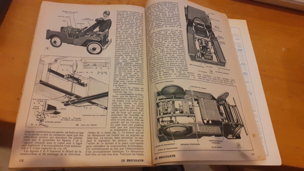

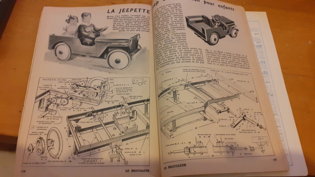

                la motorisation est faite avec un démarreur..
                comment est-ce possible, un demarreur ne peut pas tourner longtemps sans surchauffe ??? non??
                vous imaginez un démarreur tourner 1 min, 😕 😕

                    Le moteur est un 12V 180W. Ça ne peut donc pas être un démarreur même si ça y ressemble.
                    https://www.toylander.com/single-electric-motor

                      Oui, le modèle de 1948 est apparemment poussé par un démarreur… je n’ai pas spécialement vu sur le schéma électrique, mais j’espère qu’il y a une boite de vitesses quelconque, ou un embrayage, parce que sinon non seulement ça va faire chauffer le démarreur, mais en plus le départ risque d’être assez rude pour les cervicales (les gosses sont souples, certes, mais bon…), et laisser tourner un démarreur sur la batterie, il va avoir 200mètres d’autonomie le bolide !
