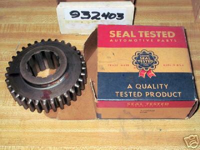

              * deuxième très bonne marque pour toutes pièces jeep est SEAL TESTED
              Toutes pièces de SEAL TESTED sont parfait car cette marque livrait par contract au US ARMY 😉
              * tout autres kits en sac en plastic ou belle boite blanche = poubelle 😉
