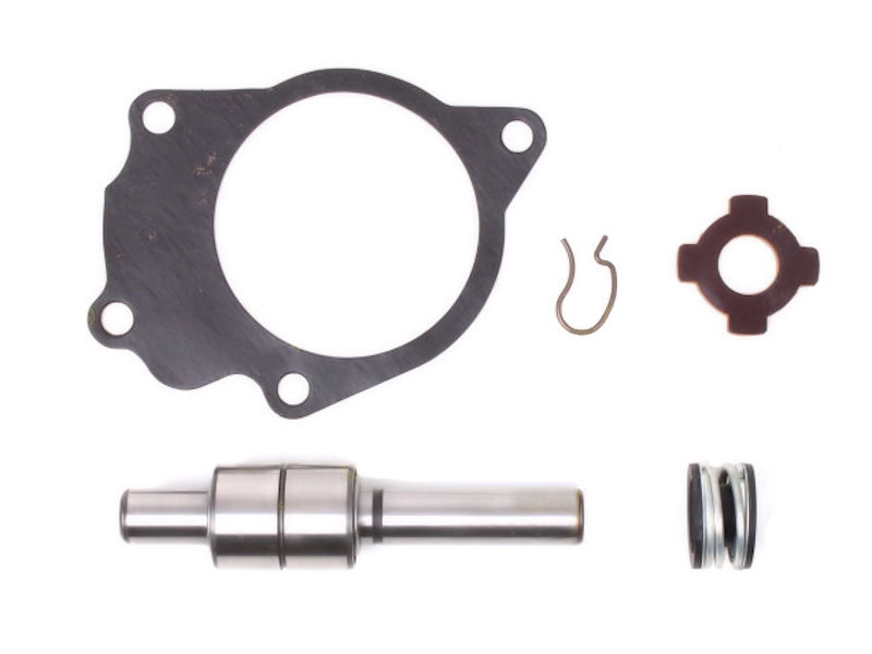

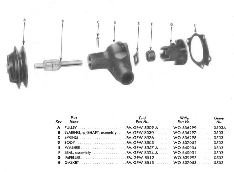

Salut Benoît,Avais-tu déjà révisé cette pompe à eau ? Si oui, avais-tu rectifié la face d’appui comme préconisé dans les TM ?
Possible que le joint soit sec et/ou HS. Voici l’ensemble des pièces :
4 septembre 2012 à 12h02 #124104Avant montage, il faut laisser les éléments E et F, presse-étoupe et rondelle d’étanchéité tremper dans du liquide de frein au moins 24 h, glacer le plan de joint de ces éléments.

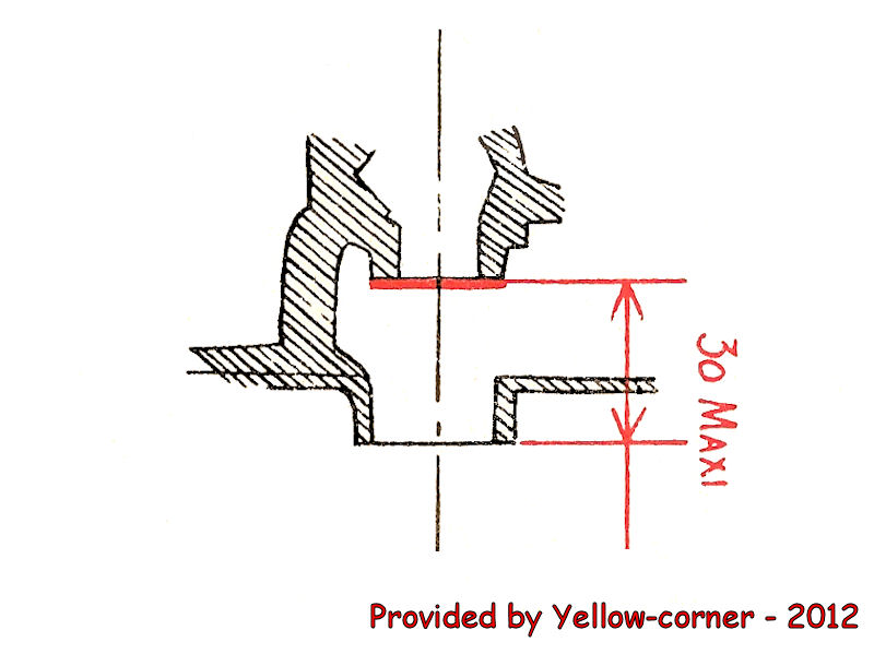

Salut Benoît,Il faut que la surface d’appui soit plane. Par contre, il y a une cote limite d’usure à ne pas dépasser. Voir croquis ci-dessous.

7 septembre 2012 à 9h35 #124201Bon ! Ok, je vais me faire un petit outillage pour rectifier la portée de ma pompe avec une fraise à 4 dents. J’ai pris la cote dont tu parles Christophe et il y a 29.52 mm, donc je suis dans la tolérance.
