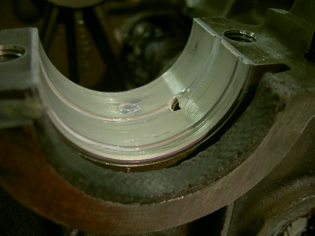

      Ci-dessous une photo pour ceux qui ont un doute sur le montage de la tresse dans son logement

          Une question … je me prépare au remontage moi aussi…
          Doit-on prendre quelques précautions ?
          Surement bien huiler les cousinets… sur la photo, on distingue un peu de graisse blanche…
          De l’huile ne suffit pas ???

            Prendre son temps au remontage, tout doit être bien propre, les pièces en mouvement huilées (ce n’est pas ma photo, on dirait de la paraffine).
            Respecter les couples de serrage, le jeu à la coupe des segments, le sens des bielles et des pistons, le calage de la distribution…
            Utiliser de la pâte à joint si les faces d’appui des carters en tôle sont légèrement déformés.
            Bon courage

              Anonyme
              Inactif
                La graisse blanche est probablement une “graisse de montage ” . C est une graisse spéciale qui permet de protéger les pièces lors du premier démarrage le temps que la pression d huile s établisse .
