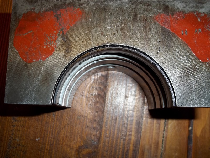

      faut-il couper “à ras ” du palier arrière de vilebrequin le joint d’étanchéité ?
      Lorsque je serre le palier, le joint vient bloquer mon vilo en rotation 🙁

        Je ne vois pas bien sur la photo, mais en quelle matière est ton joint ? Caoutchouc ou fibre ?
        As-tu bien “roulé” ton joint dans le fond de son logement avec un rond en bois dur ?
        Une fois le joint correctement mis en place, tu pourras couper ce qui dépasse. Je te conseille de prendre un rond de bois dur de même diamètre que le palier afin de bien maintenir en pression le joint avant d’arraser les bouts. 😉
        #115625
        Thierry63Thierry63
          pour avoir eu la farce es tu sur que ce soit le joint qui coince,il ne tourne pas du tout du tout meme avec une grosse cle en bout ?as tu essayé de serrer ton vilo au couple sans le joint ,car pour ma part vilo rectifié,coussinets neufs le vilo ne tournait plus serrer au couple ,essayé plusieurs jeux de coussinets il a fallu que je fasse realeser en ligne les paliers du vilo .

          techno
            Le joint est en caoutchouc. Si je monte le vilebrequin sans joint, il tourne librement,
            c’est bien le joint qui le bloque.
            L’ancien joint ne dépasse pas du palier, il a sans doute été coupé, on voit encore les traces.
            Le nouveau joint est bien en place, il est parfaitement dans son logement. Sur les photos on voit le nouveau qui dépasse et l’ancien…Qui ne dépasse pas.

            william
              C’est le joint en caoutchouc qui fait gripper ton villebrequin . Désolé , mais c’est de la merde ………
              Faut utiliser de la tresse graphité ( comme à l’origine ).
              Installer la tresse , le bien rouler dedans , poser ton villebrequin dedans , le sortir et couper à 1à2 mm du plat de ton bloc .
              Ca les deux côtés , installer et serrer le palier sur couple et garantie , plus de fuites ni grippage 😉
              Et bien sur …. de la tresse NOS de chez mon voisin Jaap 😛 😉

              techno
                Merci pour ta réponse mais je suis surpris car le joint en caoutchouc ne fuyait pas lors du démontage, le moteur était plutôt sec du côté du volant moteur.

                  techno
                    Non, l’ancien joint part à la poubelle.
                    J’hésite entre la tresse et couper légèrement la partie de mon joint caoutchouc qui dépasse.

                      Pour avoir utilisé les deux techniques, la tresse reste le meilleur choix en terme d’étanchéité. (à condition de la poser correctement)
                      Le seul souci est de trouver “LA” tresse qui correspond ! La plupart des “repro” sont soit d’un diamètre trop petit, soit de la mauvaise longueur.
                      Bien se renseigner avant d’acheter !

                          techno
                            C’est certain, si je monte mon joint sans l’ajuster il va rapidement fondre.
                            J’ai donc enlevé, petit à petit, de la matière jusqu’à ce que le vilo tourne librement. J’ai remonté le palier en mettant un peu de pâte entre les 2 coquilles qui forment le joint.
                            J’ai fait ce choix car si j’achète de la tresse de mauvaise qualité, je ne serai pas sûr du résultat…

                            jackcpejackcpe
                              Comme l’a dit William, c’est le joint qui est merdique!
                              Ne prends pas les joints des pochettes “tout en 1”, ca ne vaut rien…
                              J’ai utilisé une autre marque et nickel! (j’avais le même problème)
                              …ou, tu utilises la tresse graphitée… à condition qu’elle ait le bon diamètre!!!
