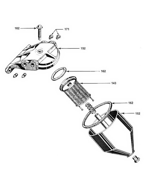

      Je viens de recevoir une pochette complète de joint filtre à essence de chez Jeep-Est.
      Je suis surpris de l’épaisseur du joint du filtre, pas du joint de cuve mais l’autre.
      Par rapport à l’ancien, il est au moins 5 fois moins épais
      Normal ou pas?
      Merci messieurs

        Je relance mon super sujet….sur le joint”ultra plat”…. 😉

            Si cela concerne le joint 162 sur l’eclaté de YC du dessus, son épaisseur n ‘est relative pas trop importante car il est comprimé par le ressort.
            C ‘est sùr qu ‘un joint liège , plus épais comme à l ‘origine serait préfèrable…
            Aprenez à faire vos joints vous mème, c ‘est vite fait, simple, coute beaucoup moins cher, de meilleure qualité et dépanne de suite ( pas besoin de commander et d ‘attendre que ça arrive ) et pas de surprise quand à la concordance et qualité… 😉

              Oui, c’est le 162 sur l’éclaté de YC.
              Vous me confirmez que je peux l’installer?
              Sinon, comme tu dis Frenchy, faire ses joints soi-même, c’est pas idiot.
              Par contre, as-tu une astuce pour le faire tout seul? Emporte pièce, feuille de liège….???
              #97433
                Oui, tu peux facilement faire ce type de joint en utilisant un set d’emporte-pièces. On trouve assez facilement des feuilles de joints en diverses épaisseurs. 😉
                Pour les joints du filtre à essence, on peut également les réaliser en caoutchouc.
                Pour revenir à ton joint, c’est fonction de son épaisseur ! Toi seul peut voir.
