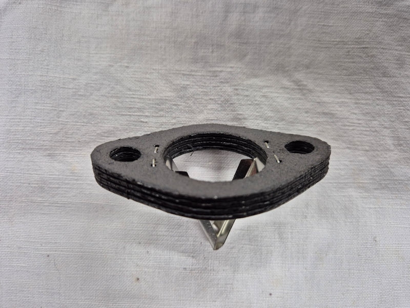

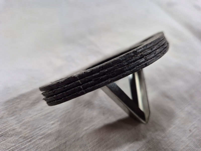

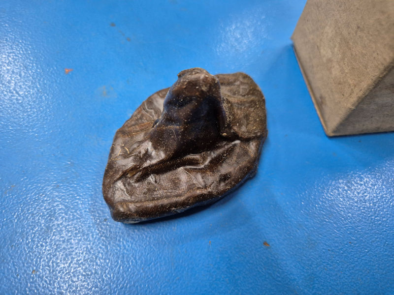

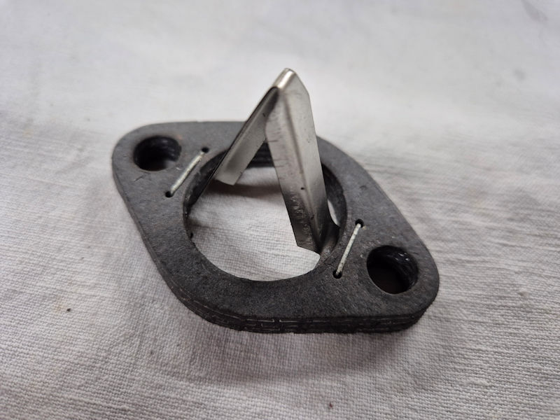

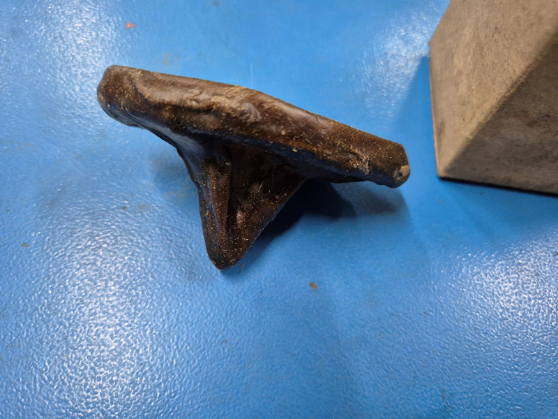

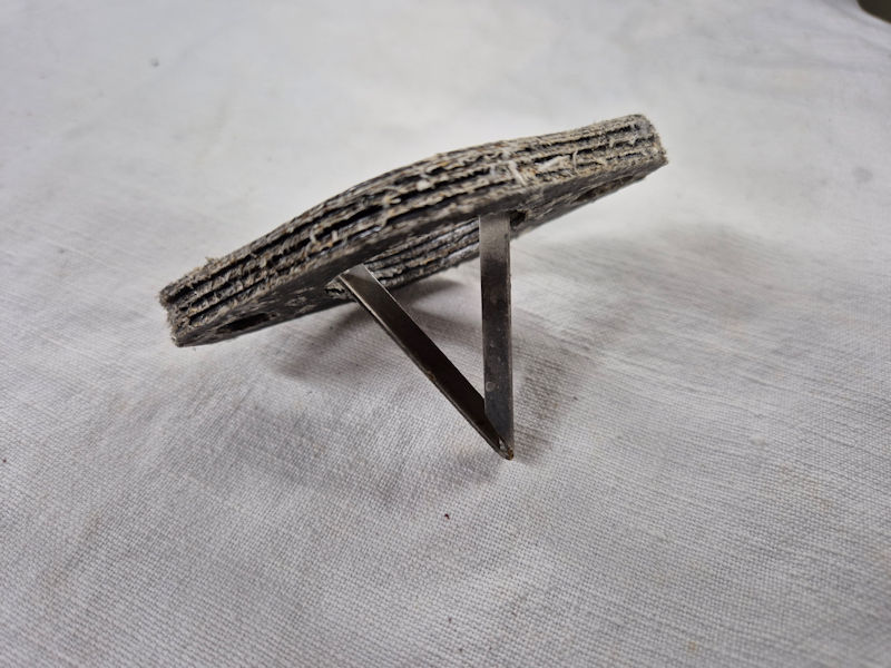

      Lors d’une commande de pièces, j’avais pris des joints diffuseurs pour carburateur Carter.
      Surprise ! Le joint est bien plus épais que celui d’origine … 8 mm au lieu de 6 mm pour un joint N.O.S.
      Nouveau joint diffuseur.
      Il y a bien un empilage de 4 joints mais ils sont plus épais.

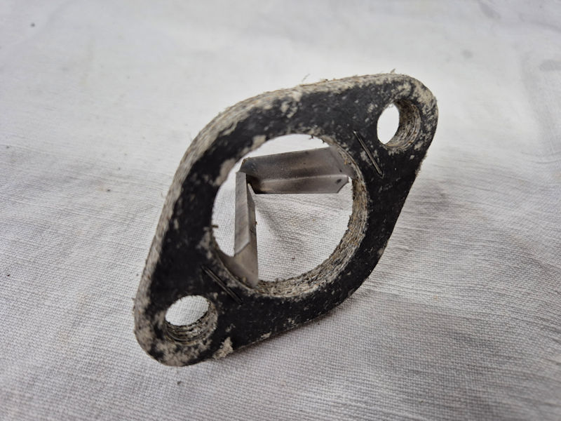

      Joint diffuseur N.O.S.
      #176601
        Certaines matières de joint gonfle en contact de l’humidité, peut être est ce pour cette raison.

          #176605
            Ca sent bon l’amiante le joint NOS !
            #176607
              Il a l’air pas mal ce nouveau joint, et de plus il est sans rivets.

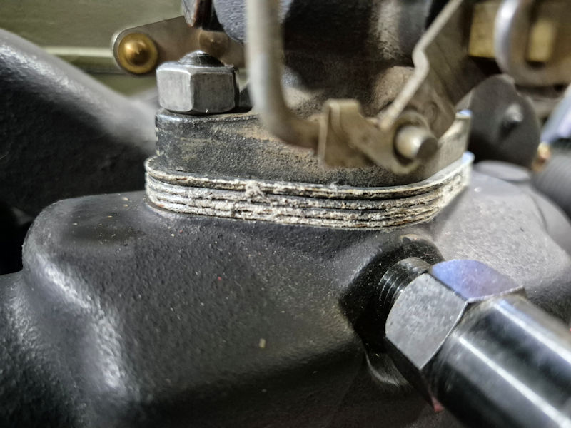

              #176900
              YLG80YLG80
                Bonjour.
                Placez le joint, serrez à couple et contrôlez l’épaisseur.
                Il est possible, vu le changement matière que le taux d’écrasement du joint soit très différent du joint NOS.
                Yves
                #176907
                  D’accord avec Yves.
                  #176908
                    C’est un couple de combien à appliquer ?
                    Raphaël
                    #176955
                    YLG80YLG80
                      42 à 47 Nm soit 4.3 à 4.8 m.kg (31 à 35 ft.lb)
                      Les goujons de fixation du collecteur et du carburateur sont les mêmes.
                      Personnellement, je prendrais des valeurs minis car le principe est d’écraser le joint.
