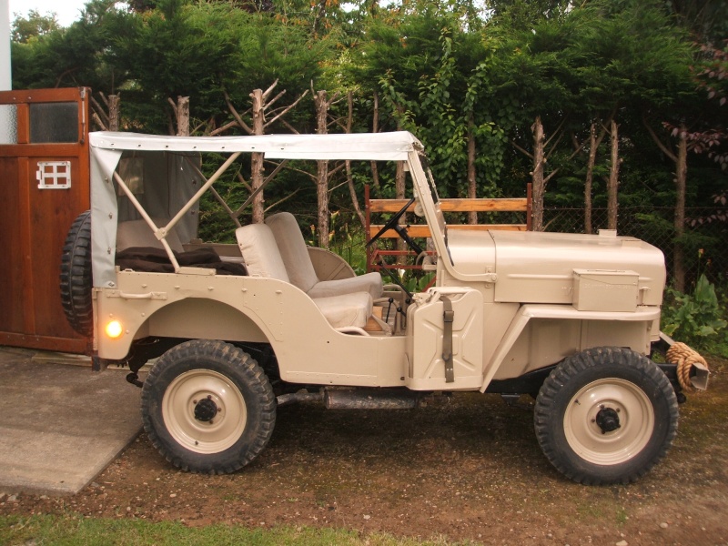

31 octobre 2009 à 18h58 #84142JH101
M201
31 octobre 2009 à 20h01 #84146une autre…. JH 101 ma premiere jeep….
[ Edité par landais52 le 31/10/2009 21:02 ]

1 novembre 2009 à 15h00 #841691 novembre 2009 à 15h56 #84172petit commentaire…. qu elle soit MB, WILLYS, FORD , M201 ou JH101 a un moment donné dans pratiquement TOUS les cas elles ont ete MILITAIRES sauf les modeles construits par HOTCKHISS apres la guerre pour les civils et qui n ont eu aucun succés…d ou l arret de la production.
Essaie d envoyer tes photos par mail je les passerai sur le forum pour les calés de l identification.
Mais si elle a un capot BAS d ores et deja ce ne peut etre une JH1O1[ Edité par landais52 le 1/11/2009 16:56 ]
1 novembre 2009 à 16h32 #84176La JH101 est un modele civil.
1 novembre 2009 à 17h46 #84178Ok ok les gars, tout ça est vrai, mais des petits malins se sont amusé à mettre une caisse mb ou m201, c’est tres facile à faire, d’autant que le moteur est le meme et le chassis identique aux m201….d’ou ce meli melo de n° qui ne correspondent plus….autres differences, le chassis des JH n’a pas de plaque de renfort au niveau du plancher ar, pas de tole de protection de boite non plus…..
