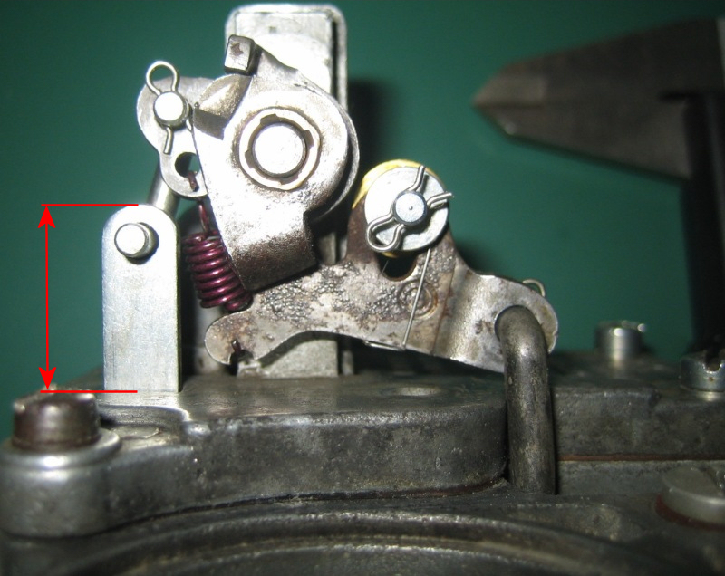

Tu écris “Mesurer à l’aide de la jauge du pied à coulisse la distance entre le dessus du levier de pompe de reprise et la surface du couvercle (juste à proximité du levier de la pompe). Noter la valeur obtenue.
C’est où le “dessus du levier de pompe de reprise” ????

Bonjour,Parfait pour le niveau du flotteur ! 😉
Pour la course de la pompe de reprise, la mesure au pied à coulisse doit se faire entre les deux points indiqués sur la photo ci-dessous.
Le réglage de la course se fait en jouant sur la longueur de la tringle qui part du volet des gaz et qui va au levier de l’aiguille pointeau.
j-m, lorsque la pompe de reprise est réglée, il ne faut plus toucher à la tringle !
Bien sûr, il est important de ne pas avoir de jeu entre les extrémités de la tringle et les trous de fixation de celle-ci sur les leviers.

J’ai un peu prêt mes 6.7 mm de différence entre la valeur haute et basse…
Mais pas facile d’accès avec le pied à coulisse et pour un peu que le pied à coulisse ne soit pas correctement droit, … les valeurs peuvent changer assez grandement à cette échelle…Je continue donc à la 3ème étape…

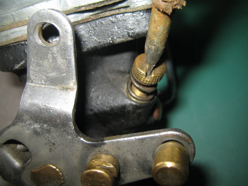

20 septembre 2012 à 19h13 #124570Ensuite,
il faut apparemment viser à fond la vis de richesse et dévisser de 1.5 tour…
Et ensuite revisser la vis de ralenti…
Mais je l’ai fait au “pif” car 1/10mm, ca ne se voit même pas à l’oeil…
Dites moi s’il y a une technique car ????
Est-ce que j’ai tout bon ????
20 septembre 2012 à 19h44 #124572perso je n’utilise pas la jauge de réglage de l’aiguille car nul ne sait si le gicleur est exact en section et encore moins le profil de l’extrémité de l’aiguille et encore moins celui du gabarit, voilà la raison pour laquelle j’utilise ma propre méthode et le résultat final est parfait.
Je pars de l’idée qu’au repos l’aiguille doit fermer complètement le passage.
Le fait de replier la tige de commande influnce très peu le régalage de la pompe de reprise. (négligeable)
Comme dirait jean: il y a de la marge entre la théorie et la pratique.
Conso 10.5 lit /100 😀Cette photo me met dans le doute question réglage de l’aiguille. je crois voir que l’axe de commande est dans le bas de la boucle, je le mets en contact avec le dessus de la boucle pour éviter tout jeu

21 septembre 2012 à 7h13 #124578
Bonjour,S’il était si simple de régler la position de l’aiguille pointeau, La Sté “CARTER Carbureter” ne se serait pas fait suer à concevoir une jauge de réglage ! 😉
C’est d’ailleurs bien dû à la forme oblonde de la fixation de l’aiguille qu’il est nécessaire d’utiliser une jauge. Mais bon, chacun sa technique.
Dans le cas de Godevil, il faut juste être certain que l’outil qu’il a réalisé soit CORRECT en terme de dimension.
