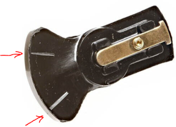

29 janvier 2025 à 21h31 #167720Quelle est l’utilité des 2 reperes présents sur le doigt d’allumeur ?. Ils ne sont pas là pour faire jolie.
Je n’ai trouvé aucune information nulle part.29 janvier 2025 à 22h04 #167721Ca ne sert a rien que rendre cette partie plus rigide, ne te fait pas de noeud au cerveau pour ça.
29 janvier 2025 à 22h50 #167722Pas possible, ce n’est pas pour rigidifier les 2 bosses sont minuscule. ca a une véritable utilité.
Celui qui a inventé ca l’a fait pour une bonne raison. En mécanique rien n’est laissé au hasard.

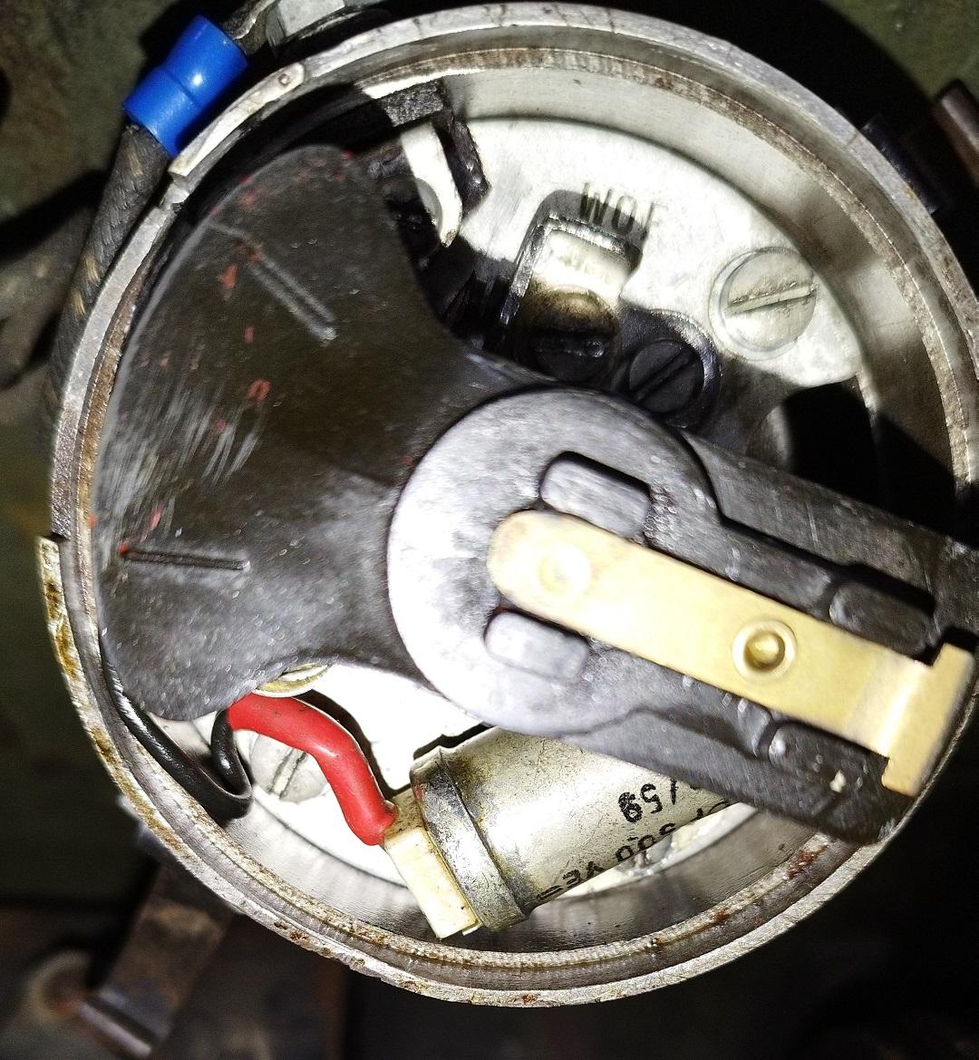

Coté moteur, le mécano qui doit régler l’allumage ne doit pas se poser 36 questions. Tourner le bidule à droite et à gauche, pendant que son collègue joue de la lampe stroboscopique ou appareil équivalent.Lorsque j’ai révisé mon allumeur, j’ai du le ressouder car un angle du détrompeur du corp était cassé. Je me suis étonné de sa largeur, quel intérêt, et je suis passé à autre chose.
Vu que ca me trotte dans la tête, j’ai donc décidé d’investiguer, d’ouvrir le capot et simuler/déterminer la meilleur méthode à mettre place, sur une ligne de production.1) j’ai positionné le repère IGN au centre de l’ouverture ronde.
2) On a l’habitude de faire le réglage de l’avance, moteur en marche, la tête cache le doigt et on ne voit pas sa position réellement.
du coup, je déclipse la tête de l’allumeur pour voir ce fameux doigt rotatif.La réponse était sous mon nez!
Et là, Je constate que les 2 repères coïncide parfaitement avec les bords de l’encoche détrompeurs du corp de l’allumeur.Il ne faut aucun outillage spécial pour régler l’avance à l’allumage. Juste un œil et une main.
Conclusion.
Les 2 repères présents sur le doigt de l’allumeur servent à positionner précisément le corp de l’allumeur en tournant.
Ainsi positionné la jeep peut démarrer sans aucune autre manipulation.Un mystère de résolu

A la base j’avais fait le réglage à 5° avant PMH à la lampe stroboscopique. Ce qui est dingue, quand j’ai ouvert l’allumeur, c’est que les 2 repères du doigt rotatif tombe pile poil dans l’encoche détrompeur du corp !
Les concepteurs du moteur avait pensé a tous. En quelques secondes l’allumage est calé à 5°.

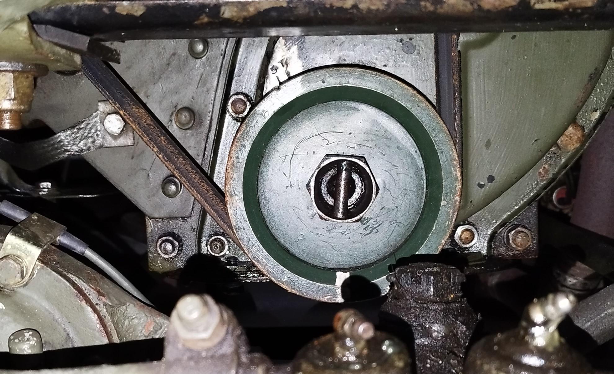

En image :
Cdt,
31 janvier 2025 à 19h50 #167774Ce matin j’ai regardé sur quelle avance est ma M201, c’est pas 10° comme j’avais marqué, mais 15° mesure à la lampe stroboscopique.
Merci pour cette précision… quoi qu’il en soit on est plus proche des 20° que des 5°
Raphael j’ai oublié de précisé que ma photo est prise effectivement sur un calage à 5°
31 janvier 2025 à 20h52 #167777Super Pierre, ca confirme que pour caler a 5°, pas de prise de tête. Il faut juste le repère “IGN” dans le rond du volant et faire tourner l’allumeur pour avoir les 2 petit repère du doigt en face de l’encoche. trop facile !!!
