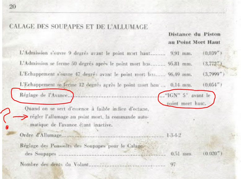

Vous allez me prendre pour un débiles, mais c’est quand même mystérieux cette “avance” :). Comme j’ai bien suivi vos explications. 20° ca veux dire que l’étincelle ce produit 20° avant le point mort haut, alors que normalement c’est 5° avant le pmh. mais le moteur doit tourner a l’envers avec 20. Ou alors la flamme est faignante et y va au ralenti 🙂 🙂
Dans le même sujet je suis tombé sur ca au détour d’une lecture.
Ca implique que, moins y a d’octane dans l’essence, plus l’explosion de l’essence est rapide ?

27 janvier 2025 à 23h51 #167668J’ai creusé le sujet, mais je n’ai pas (encore) mis en pratique.
J’ai épluché le web, Source Total et Wikipedia et bien d’autres.Et j’ai découvert un tas de chose, merci la Jeep!
L’indice d’octane (I.O.) permet de résister à l’auto-allumage. (auto inflammation du carburant suite aux échauffements et la compression avant l’étincelle de la bougie)
Si la valeur de l’I.O. est élevé alors il y aura peu ou pas d’auto-allumage.
Auto-allumage détériore le moteur car l’exploitions ne se produit pas au bon moment.
Actuellement l’indice Européen est nommé RON.Indice d’Octane en RON
ancienne essence « ordinaire » au plomb en France = 89 (RON)
essence « sans plomb 95 » en France = 95 (RON)
ancienne essence « super » au plomb en France = 97 (RON)
essence « sans plomb 98 » en France = 98 (RON)
Durant le conflit l’IO (<89) était inférieur à notre 89 de l’essence ordinaire.
68 AKI est l’indice minimum admis par le moteur et correspond à un calage à 0° d’où la note présent dans la TM cité précédemment. Dans le cas ou la qualité de l’essence est pourri.
On trouve encore des Jerrycan US avec un sceau rouge estampillé “80B” (norme AKI et non pas RON) qui correspond environ a 85-87 RONL’éthanol ne change pas l’IO
L’IO ne change pas (directement) le puissance du moteur.L’indice d’octane n’influence pratiquement pas le délai de l’explosion. Tous du moins il est négligeable sur une jeep.
L’avance doit être réglé sur le repère 5° ou IGN en fonction du repère présent sur le volant moteur ou bien entre 5 et 7° à la lampe. Attention sur les M201 il y a un décalage de 5° entre le volant moteur et les marque sur le carter de de chaine.
Si le moteur tourne “mal” il faut jeter un œil au carbu. réglage richesse et ralenti. Apparemment beaucoup de personne se rabatte sur un réglage de l’avance et néglige la carburation.
Si l’avance dépasse 20° au (ralenti) le moteur va cogner fort et endommager l’embiellage. Si l’avance est élevé le moteur a tendance a chauffer.La Jeep peux rouler avec n’importe quel type d’essence, même avec du E85, il faut juste augmenter les gicleurs de 15%
Voici une synthèse et un gros résumé des infos que j’ai trouvé sur internet.
