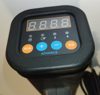

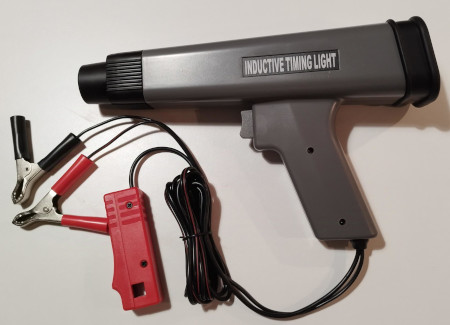

                  Je viens au nouvelle. J’ai reçu la lampe stroboscopique que j’avais commandé, marre de quémander la lampe d’un collègue.
                  Je profite de ce message pour vous faire un retour d’expérience concernant cette lampe que j’ai payé 22€; incroyable!! Et bien elle fonctionne a merveille. Elle permet de faire, compte tour et de mesuré l’avance a allumage. Par contre avec notre jeep en 6v il faut avoir une batterie supplémentaire en 12v pour alimenter la lampe.
                  #167013

                      J’ai rerègle l’avance à , le moteur clac à partir de 80kmh en monté.
                      J’ai pu vérifier précisément les différentes valeurs de l’allumage:
                      l’avance n’est plus réglé à -10 (moins 10)  comme auparavant.
                      L’allumage est stable suite au changement de ressort (voir historique dans les précédents messages)
                      L’avance évolue comme référencé dans l’abaque de la MAT3422-3
                      Pour conclure je préconise à ceux qui doivent bricoler leur allumage, d’investir dans cette lampe qui coute que dalle et qui rend bien de service.
                      #167019

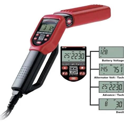

                        Une question sur ce strobo, quand on applique l’angle d’avance est ce que le Nombre de tour/mn est affiché ? j’ai un modèle plus évolué mais plus couteux qui permet d’afficher en même temps l’avance réglée et le Nb de tr/mn ce qui pratique pour contrôler l’avance centrifuge.
                        Il y a d’autres données affichées , la tension, tension alternateur en fonction du nb de tr/mn, le Dwell.
                        Mais ce modèle est conçu pour le 12V, si on utilise une batterie annexe on perd une partie des fonctions
                        #167012
                          Lorsque le capteur est branché sur le fil n°1, le nb tour/min s’affiche sur l’affichage digital (afficheur 7 segments)
                          #167022
                            je vois, c’est le bouton R/A qui permet de basculer l’affichage, soit sur les Tr/mn soit l’angle d’avance
                            #167023
