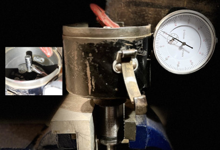

16 décembre 2024 à 9h46 #166704Hello,
J’ai fini de réparer l’allumeur. j’ai du resoudé le corp car il était cassé + redressé les 2 pattes de fixations + les 2 ressorts.
Il y a avait un jeu de 1 dixième entre le corp et l’axe, après nettoyage. une fois lubrifié le jeu a totalement disparu.
Mais le clac-clac est toujours là si je cale a 5°( je suis à 10° après le PMH pour que le bruit ce calme). je suis bon pour déposer le moteur et vérifier les coussinets et tous ce qui va avec.

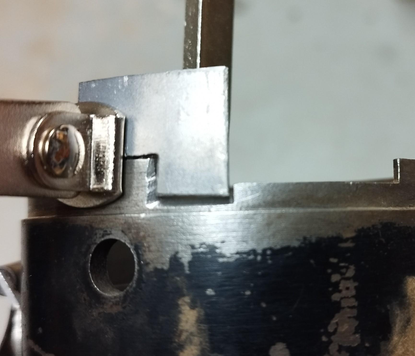

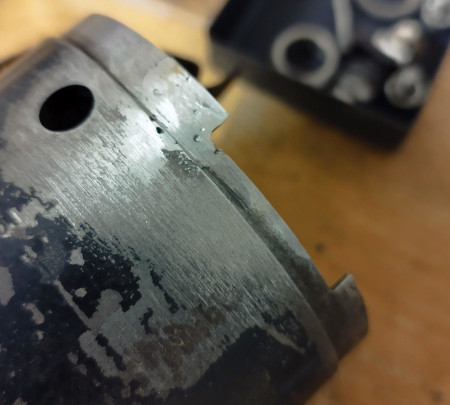

16 décembre 2024 à 9h59 #166707Réparation du corp d’allumeur
16 décembre 2024 à 9h59 #166708Apres soudure
16 décembre 2024 à 10h02 #166709Bravo pour la réparation, je ne connais pas l’alliage utilisé mais ça doit pas être facile à souder, peut être au tig ?
16 décembre 2024 à 11h51 #166711J’ai soudé au MIG.

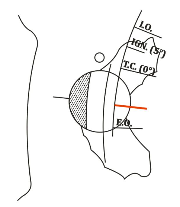

16 décembre 2024 à 12h57 #166715Juste pour info, voici une représentation graphique de l’avance que je constate sur le volant.
16 décembre 2024 à 13h00 #166716Normalement on devrait être autour des 5° !
16 décembre 2024 à 13h02 #166717C’est plus de l’avance, c’est du retard. Mieux vaut éviter de rouler avec ce réglage.
