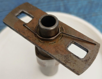

                          J’ai bricolé les 2 ressorts en attendant les nouveaux, ce qui a diminué le jeu. Je vais refaire  le réglage et mesure.

                              On peut avoir aussi avoir un jeu excessif  entre les pions des masselottes et les deux lumières rectangulaires, le ressort en épingle plaque les pions contre les lumières pour éviter un battement des pions dans les lumières.
