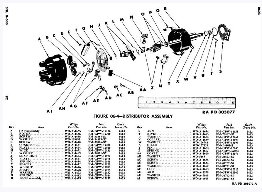

                J’ai lu avec attention un tas de documents disponibles sur MILJEEP et merci pour tout ce travail. Mais je n’ai pas trouvé une espèce de bible des pièces détaché avec leurs cote par exemple. je ne sais pas si ca existe.
                Dans l’allumeur il y a 2 ressorts de traction (WOA1677) et 1 autre de rappel sur le haut d’une masselotte (WOA?). Quelle est la longueur hors tout des 2 ressorts ? j’ai l’impression qu’ils glandouille beaucoup. Le ressort de centrage d’axe en bout d’allumeur (WO637615) n’est pas présent.

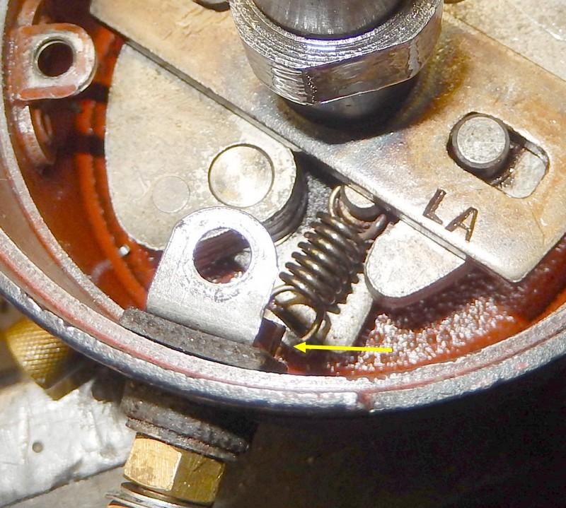

                  Les ressorts arrivent à user les languettes sur lesquelles ils sont attachés et ces jeux donne une avance instable.
                  c’est cette languette (voir flèche jaune) que l’on ajuste avec délicatesse pour reprendre le jeu sur les deux ressorts et qui fixe le pied de la courbe d’avance à l’allumage.
                  En plus du jeu sur les points d’attaches il faut contrôler le jeu axial des paliers , si en tenant l’axe par la came et en le faisant bouger radialement on observe un jeu sensible à la main, ça veut dire qu’il faut changer les bagues en bronze fritté. Sur mon allumeur j’avais de mémoire plus d’1 mm

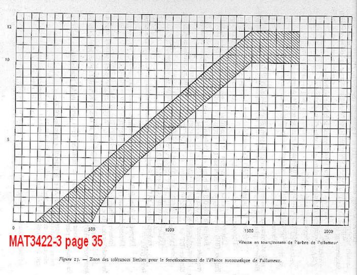

                      voici le graphique d’avance centrifuge, normalement l’avance en fonction du nombre de tour/mn de l’allumeur doit être dans la partie grisée.
                      Le nombre de tour/mn est à doubler au niveau du vilo , 500tr/mn de l’allumeur = 1000tr/mn du moteur

                        Je profite de ce sujet pour faire une demande, quand j’ai refait mon allumeur je n’ai pas trouvé le ressort en épingle repère L sur le schéma  (WOA-1684) si quelqu’un peut me faire une photo et quelques mesures (diamètre du fil, nombre de spire, dimensions) ça me permettrai d’en refaire un merci par avance

                                    Le ressort épingle (WOA-1684) que je n’arrivais pas à identifier est bien présent dans mon l’allumeur. Il n’est pas représenté sur le schéma de la TM9-803-G-503 (pdf) p 105 et il est introuvable dans le commerce. Il a pourtant un rôle important car il permet de limiter le jeu des masselottes.
