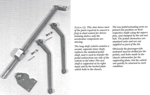

                FAHRSCHULEFAHRSCHULE
                  Bonjour,j’ai une ancienne jeep-école que je vais remettre en double commandes,par contre il reste très peu de doc à par ce qu’il y a sur le site de JL Martin.Sur ma jeep il reste,les passage de commandes et les traces de fixation(commande de frein,embrayage et accélérateur ).

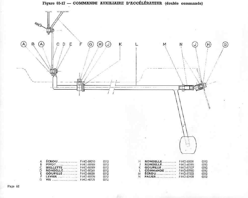

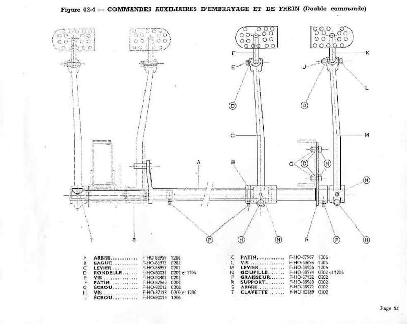

                        Pour le pédalier il faut trouver ces accessoires suivants :
                        et ça c’est pas gagné, mais qui sait, au fond d’une caisse…..
                        #89159
                        Benleroy
                          Super interessant michel. D’ou viennent ces schémas?
                          Petite question sinon, il me semble que l’axe sur lesquels se fixent les pédales est fixé entre le chassis et la boite. Je ne comprend donc pas bien ce schéma si liaison entre les 2 pédalier il y a .
                          #89175
                            Salut Benoit
                            Schéma extrait du CD de Miljeep et du catalogue des pièces détachées.
                            Je n’ai pas étudié particulièrement ces schémas.
                            Je pense que les pièces sont semblables au pédalier de la jeep, en tous cas la commande de chaque pédale est reliée à la commande des pédales du conducteur.

                              #89280
                                C’est un MAT, celui qui correspond au catalogue illustré des pièces détachée, désolé mais je n’ai pas le cd au bureau.
                                  Avec cette photo,on comprend mieux le fonctionnement .
