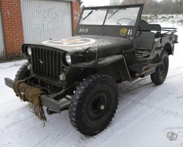

      Bonjour à tous, regardez cette jeep prétendue de ” 1943″.. Il y’a comme qui dirait des choses qui ne vont pas …….

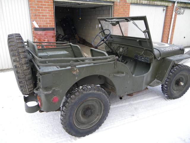

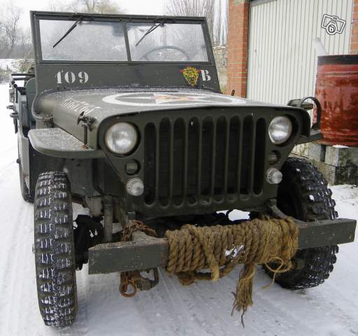

        bonjour ,
        ca c’est une super idée car ca va aider a differencier les differents modeles ,ca va nous amuser aussi,et à aider les novices (moi meme je ne sais pas differencier les differentes caisse us 🙁 )
        donc pour le facile je dirais
        24V (essui glace,bo d’aile)
        clignos (calandre avant M201 )
        essui glace (M201 )
        feux arrieres (:-? )
        bo canard (M201 )
        jantes pneus (:-? )
        volant (M201 )
        attention vous denigrer mais vous apportez des preuves ,autrement trop faciles 😉
        #100646
        Franck007
          On peut ajouter, les catadioptres, les poignés sur le pare brise, las cales en bois sur les attaches pare brise du capot, le support antenne…etc… Ce ne sont que les éléments faciles a identifier au premier coup d’oeil sur photo.. mais il y’a pleins d’autres choses moins visibles…
          #100647
          Michel201-fr
            Bonjour, c’est effectivement bien une M 201 dans toute sa splendeur. Juste comme ça a voir la photo du premier coup d’oeil il y a, les supports de la calandre soudés, les renforts dans les deux longerons, le capot, le pare brise, la caisse avec sa plaque et le bouton de demarreur, les deux supports d’antennes arriére et le reste déja dit dans le message précedent. Encore une fois la carte grise n’est pas une reférence. Je la trouve en pas trop mauvais état le seul hic pour moi en dehors du prix elle n’a pas de papier valable. Dommage.

              Effectivement Michel… le pire c’est qu’un novice pensant acheter une “vrai” willys MB se fera avoir.. Même si cette hotchkiss a l’air dans un état très correct… je serai curieux de voir la carte grise…
              Comme quoi les papiers !!!!

                je ne vois pas les renforts de chassis meme en grossissant ,
                qu’appelles tu :supports radiateur soudés 😕
                #100653
                Benleroy
                  Difficile d’etre certain mais pour moi le chassis est probablement US, d’ou le fait qu’elle soit de 43 (le chassis détermine le véhicule).
                  Tiens thierry, ca devrai t’aider: http://perso.latribu.com/Benleroy/Jeep/Articles_et_tutoriels/Entrees/2009/11/13_IDENTIFIER_UNE_MB_DUNE_M201.html
                  #100655
                  Thierry63Thierry63
                    non mais ton lien je connais et d’ailleur tres beau travail 😉 mais je parle de Jean marie ,William ou autres qui d’une simple photo de l’exterieur d’une caisse de loin sont capables d’identifier une caisse hotchkiss/willys/ford et meme d’en donner le modele 😮 😮 😮 la moi je dis chapeau 😉
                    #100656
                    Benleroy
                      ah oui mais c’est vraiment pas compliqué qd tu sais ou regarder.

                        houe les gas vous avez vue le thermostat est de 43 par contre le sparton lui il est beau

                                A propos de cette M201 …. elle vient de la Belgique ( papiers , autocollant sur le pare brise , clignoteurs , pneux . tout typiquement belge ) .
                                La caisse , le capot , pare brise , catadioptrique , volant , essuies glaces arceau , chassis et une jante sont 100% M201 , donc plus que probablement une M201….
                                Pour son prix ……. je trouve qu’il est bien correct 😉
                                Comme souvant , le gars a des papiers de ’43 et donc pense que sa jeep est de ’43 . Je trouve que ce n’est pas de l’arnaque quand le gars ne connait vraiment pas . Il n’est pas le seul à pas connaitre 😛 😉
                                A propos , c’est aussi difficile de trouver une M201 100% complète et d’origine , que de trouver une WW2 complète .
