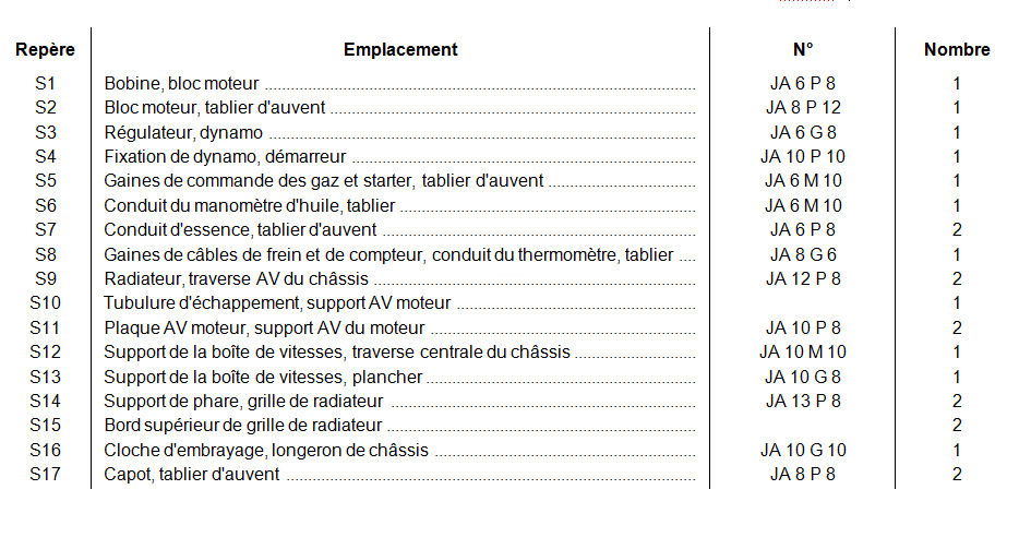

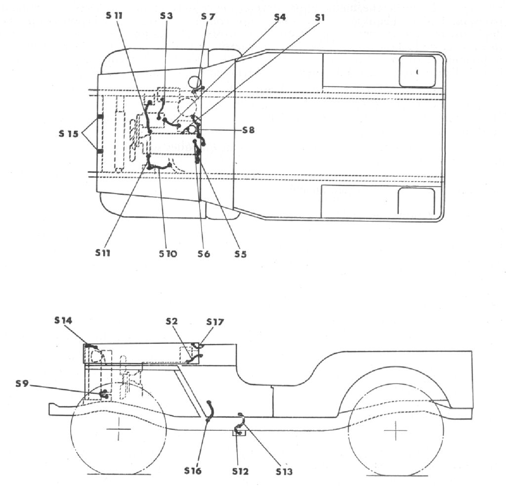

Un p’tit schéma :
Yellow-corner.
28 décembre 2007 à 16h53 #49257oupssss!!!! j etais loin du compte….. 😮 avec ca elle va faire des etincelles ta jeep !!! 😉
