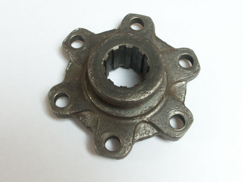

Pour une Ford en jantes de combats, il va falloir que tu investisses dans des noix d’entrainement US et non WOF

Le flasque d’entrainement de moyeu est effectivement un flasque WOF et non pas US.

C’est quoi une noix d’entrainement US? La vis à tête bombée?
Roel
20 décembre 2008 à 20h51 #67747Je viens de piger le coup de la noix d’entrainement. Effectivement je viens de les monter, je les ai pris sur une M201, j’avais des moyeux débrayables quand je l’ai acheté! et en plus ils ne fonctionnaient pas.

Ci dessous, la photo d’un flasque d’entrainement de roue AV :
