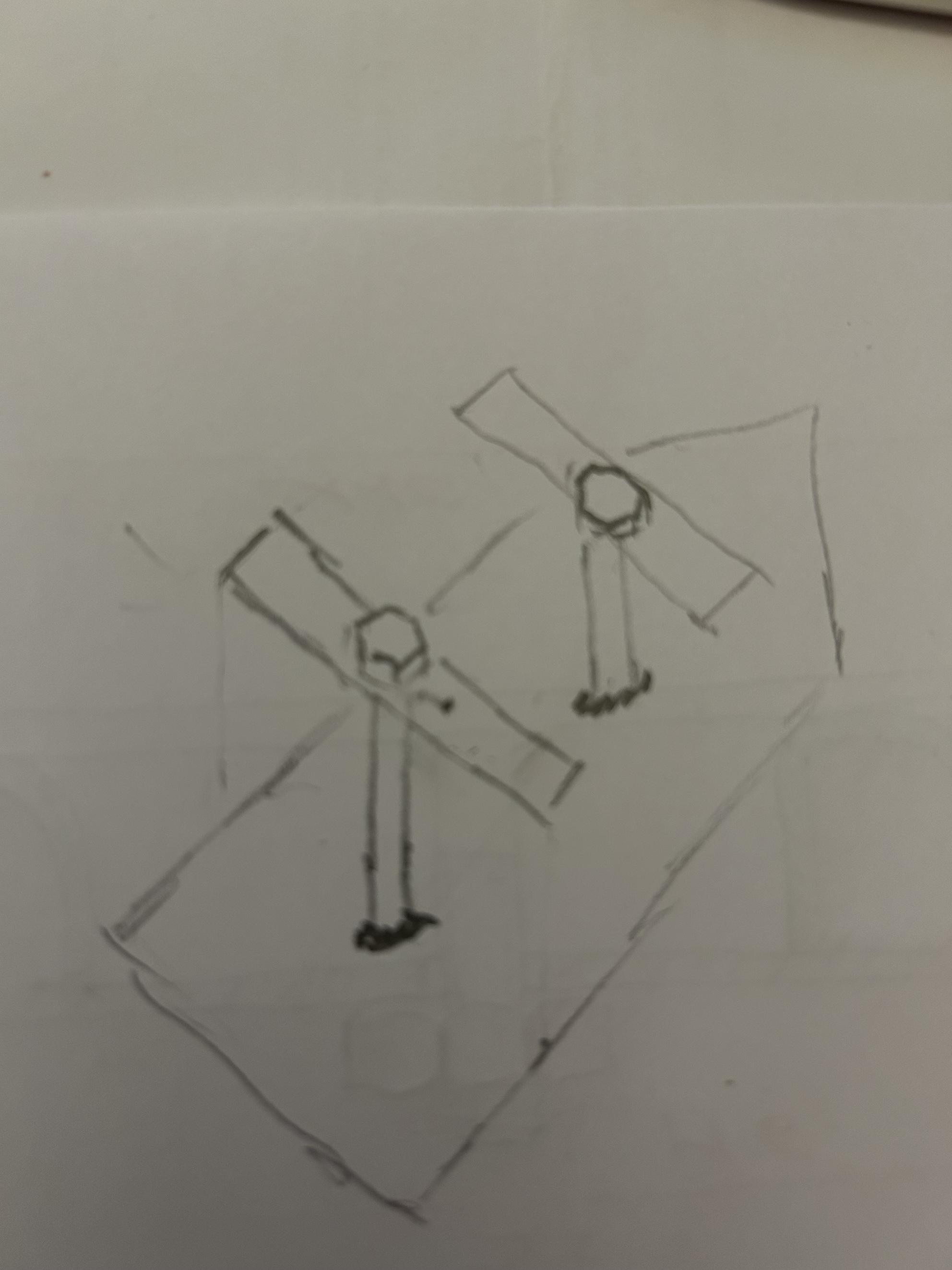

J’ai soudé 2 tiges filetées M6 à l’arrière dans l’axe de l’insigne et j’ai taillé 2 fers plats largeur 10 mm que j’ai percés diam 6,5 en leur centre : Cela m’a donné le système de fixation par “pincement” donc démontable facilement sans laisser de traçage sur la calandre (qui reste d’origine).

en direct de sa Hotchkiss M201 de 196021 février 2025 à 4h18 #168260Un dessin plutôt qu’un long discours :
en direct de sa Hotchkiss M201 de 196021 février 2025 à 4h20 #168261Vue arrière :
Si besoin d’autres infos n’hésites pas.
