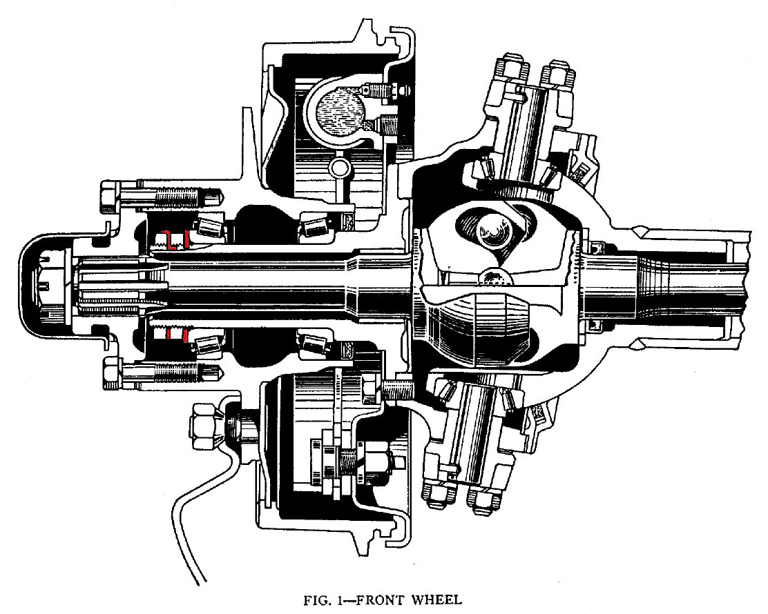

Une petite coupe du moyeu :

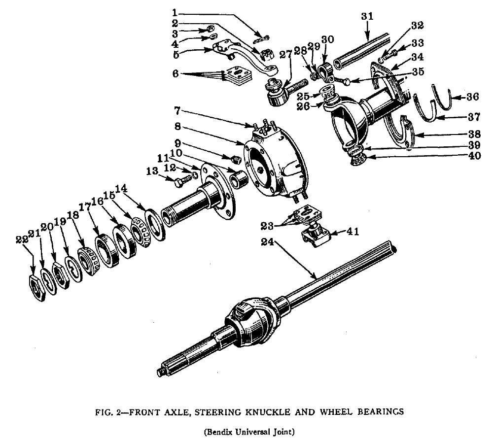

Un petit éclaté :

Oui, l’inclinaison reste la même quand je tourne la roue à la main après avoir soulevé le côté. Ce n’est donc pas un voilage de la jante. Et le pont n’est pas tordu.Par contre, si la fusée était tordue au point de produire une inclinaison de plusieurs cm, je me dis que je devrais voir une inclinaison anormale du tambour par rapport au flasque fixe. Or, il n’y a rien.
De plus, en regardant encore une fois le schéma en coupe du moyeu AV, je ne vois vraiment pas à quel niveau une pièce pourrait se tordre pour avoir cet effet.
