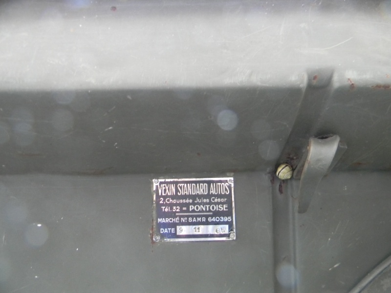

Ne pas voir un n° US sur une US, ce n’est pas normal, ou bien comme le dit Michel94, c’est une remorque reconstruite et là, tout est permis. Donc, pour résumer, il faut des photos, des photos et encore des photos.19 mars 2016 à 7h00 #145054Merci pour les réponses, la remorque vient d’une vente des domaines fin 2015, autre info avec plaque sur le coté elle serait passée sous AF chez “VEXIN STANDARD AUTO” dans le région parisienne.
19 mars 2016 à 16h24 #14505519 mars 2016 à 21h11 #145059C’est la même plaque que sur
ma remorque ,cette société avait quelle fonction , je ne pense pas que c’était un fabriquant pour AF.19 mars 2016 à 21h21 #14506020 mars 2016 à 5h10 #145061Bonjour , ce sous traitant pour l’armée , restaurait et transformait différents matériels .
