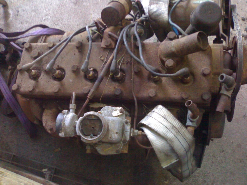

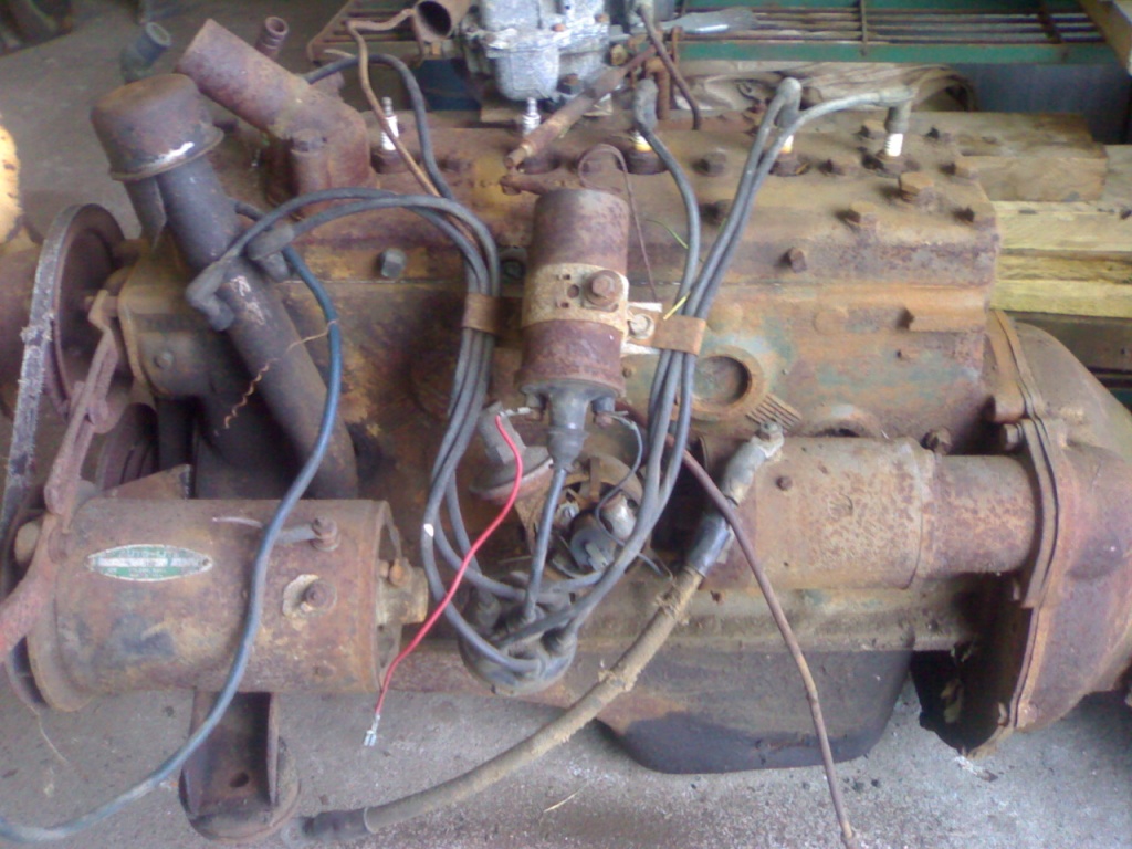

bonsoir
sur quel auto ce monte a l’origine ce 6 cylindre
ai démonté de sur la gp
http://i13.servimg.com/u/f13/16/77/07/95/photo011.jpg

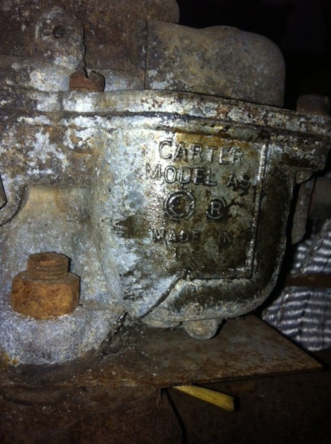

sur le moteur ce trouve carbu carter suivant
http://i13.servimg.com/u/f13/16/77/07/95/carter10.jpg
merci a vous19 janvier 2013 à 18h18 #127876ce carburateur AS a équipé les moteurs V6 de 1952 à 1963. Principalement Ford, IHC, Mercury et Pontiac.

merci pour ce debut d’info19 janvier 2013 à 18h43 #12787819 janvier 2013 à 19h36 #127880Ford capri ?
Souvent ce sont ces moteurs qui se retrouvaient montés dans des jeep….19 janvier 2013 à 20h45 #127882sur la capri, il me semble que les cylindres sont en V.
A voir cette culasse semblable à celles du godevil, ce moteur semble de la même époque…
c’est presque ça, mais ce n’est pas ça:-P
A+ 😉
19 janvier 2013 à 20h56 #127883Sur capri, il y a les V 6 mais aussi les 4 et 6 en lignes…A vérifier.
19 janvier 2013 à 21h12 #127884capri c’est fini……………………………………………………………………………………………………………………………………………….. 😀 😀
a+ michel
19 janvier 2013 à 22h23 #127885sur capri 1300 V4 – 2L V6 1600 4 cyl en lignes

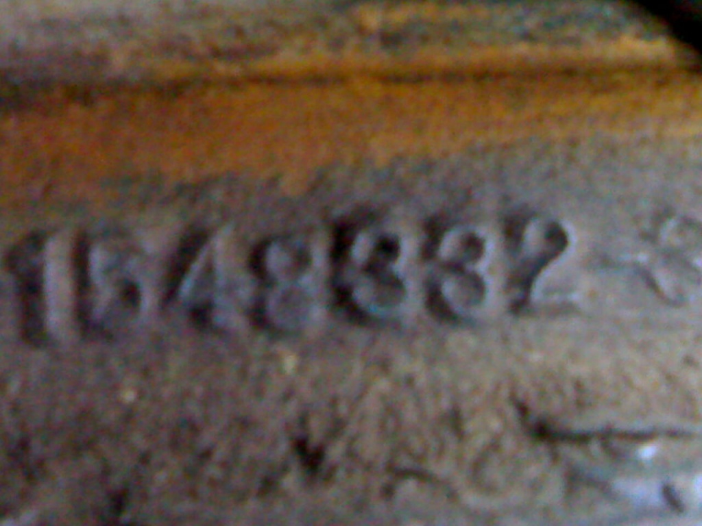

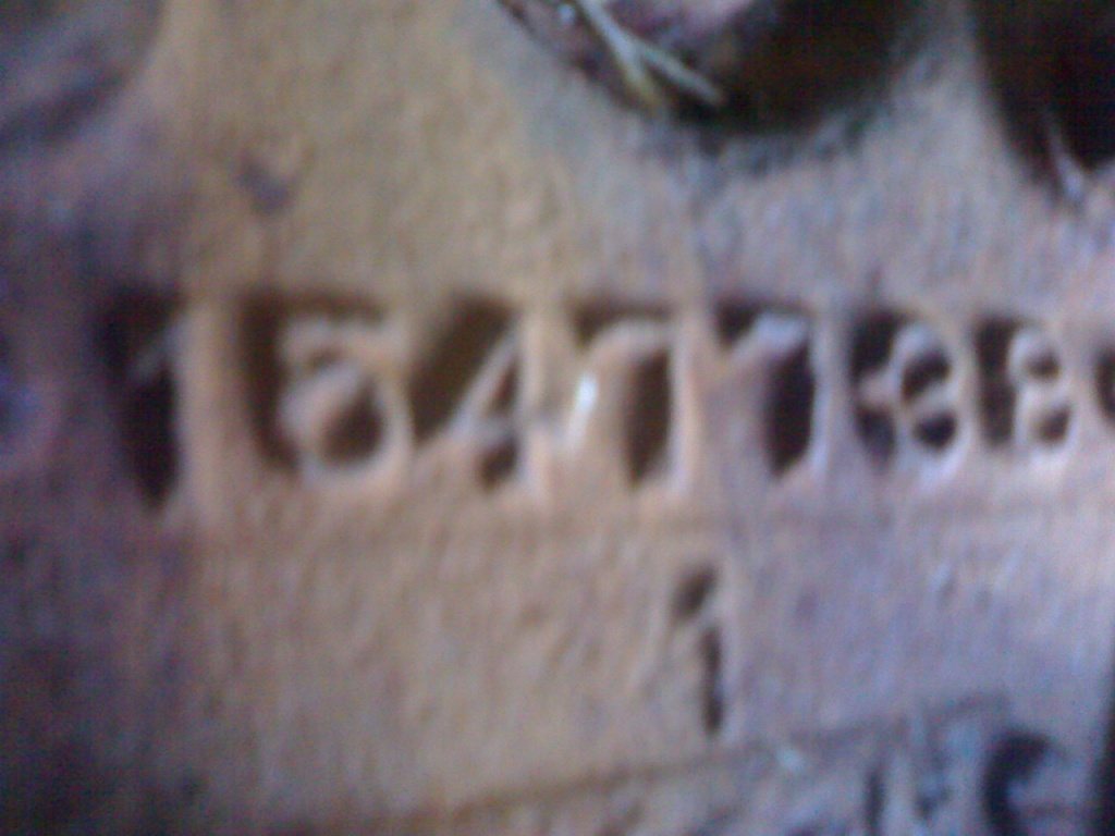

23 janvier 2013 à 8h15 #127968bonjour
suite de photo du moteur
bloc avec numéro qui commence par 15477
pour la culasse 1547738
bloc 1548332
je pense que les trois premier correesponde au type moteur
htthttp://i13.servimg.com/u/f13/16/77/07/95/photo015.jpgp://i13.servimg.com/u/f13/16/77/07/95/photo014.jpg
http://i13.servimg.com/u/f13/16/77/07/95/photo016.jpg23 janvier 2013 à 8h19 #12796923 janvier 2013 à 11h27 #127975Bonjour
Peut être ce moteur ?
http://www.jeeptech.com/engine/hurricane226.html23 janvier 2013 à 12h56 #127976Finalement, je pense que c’est un moteur Studebaker Champion 170 qui équipait aussi le Weasel
http://billstudepage.homestead.com/files/2000october.htm
http://www.theymightberacing.com/Projects/InSitu/SC53/Carburetor.aspx
23 janvier 2013 à 15h38 #127980bonjour
le moteur weasel a le tube de remplissage d’huile plus pres de la cloche embrayage
le mien est plus vers l’avant
