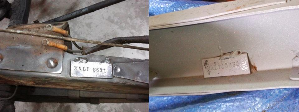

Sur la photo de ton pont il y à une plaquette peite fixée par deux des vis du couvercle du pont, si tu gratte délicatement tu devrais trouvé la date de révision du pont.
Comme celle là:

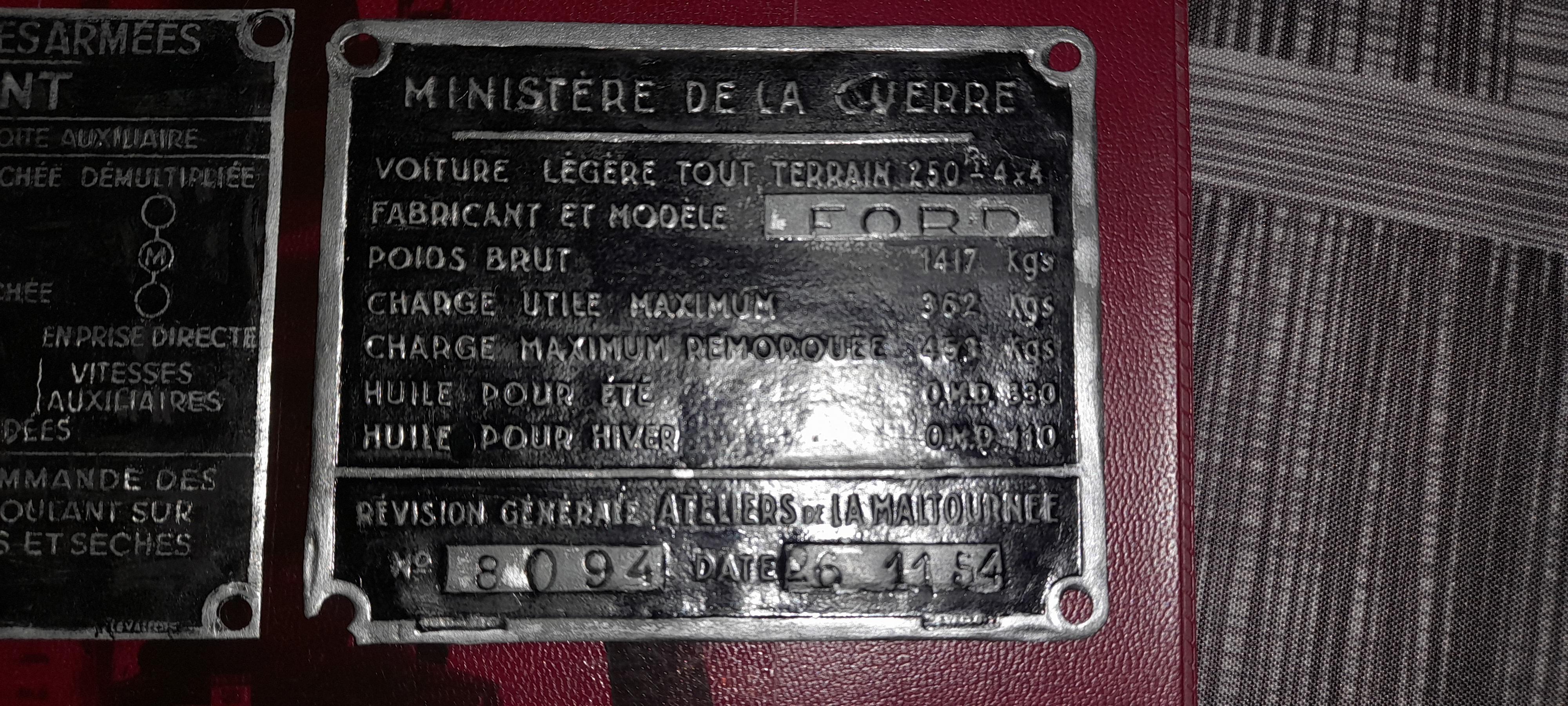

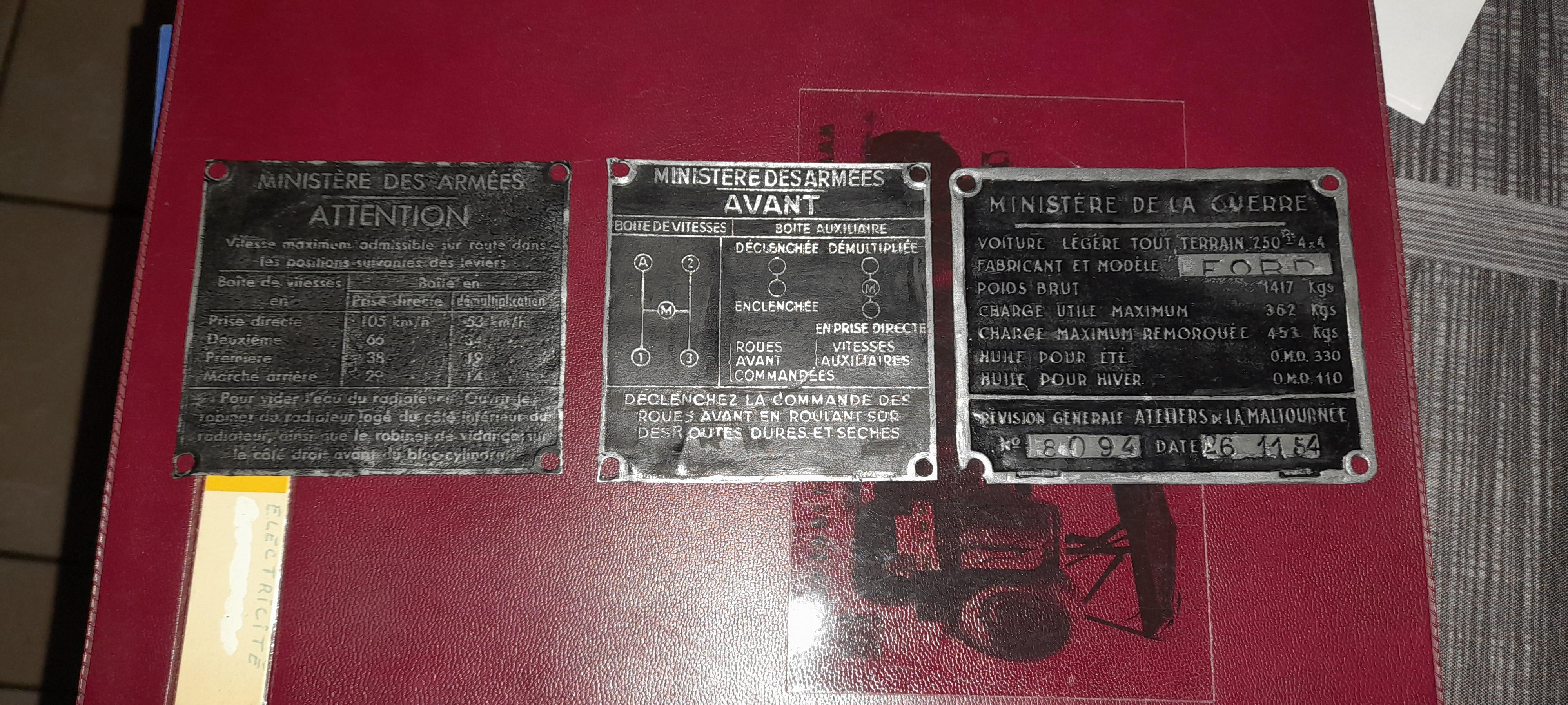

J’enprofite pour mettre aussi les palques qui se trouvésur la porte de boite a gants
27 octobre 2025 à 18h22 #173885Bonjour Bruno. Super intéressant les plaques de la boîte à gants puisque l’on peut y voir une reconstruction à la maltournėe le 28 novembre 1954 et votre jeep à reçu comme numéro MALT 8094. La particularité des premières reconstruction à la maltournėe est que le numéro MALT était gravé sur une petite plaque mais pas soudé à l’intérieur du châssis à l’arrière droit comme c’est le cas d’habitude mais à l’avant gauche avant le support moteur, sur le dessus du châssis. Peut-être que vous avez une plaque soudé à cette endroit ? Et en plus, le numéro MALT était également gravé sur la plaque de la boîte à gants avec la date exacte de reconstruction.
27 octobre 2025 à 18h31 #173886Non rien coté gauche juste le N° de serie Ford, mais bien une plaque soudé a l’interieur de chassis coté droite.
27 octobre 2025 à 18h57 #173888Ok, je ne sais pas à partir de quelle année où à partir de quel numéro MALT la plaque était soudé à l’intérieur du châssis à l’arrière droit. Je pensais que quand le numéro MALT était gravé sur la plaque de la boîte à gants, il était soudé à l’avant gauche. J’ai même déjà vu les 2. Le numéro MALT était à l’avant gauche et à l’arrière droit.

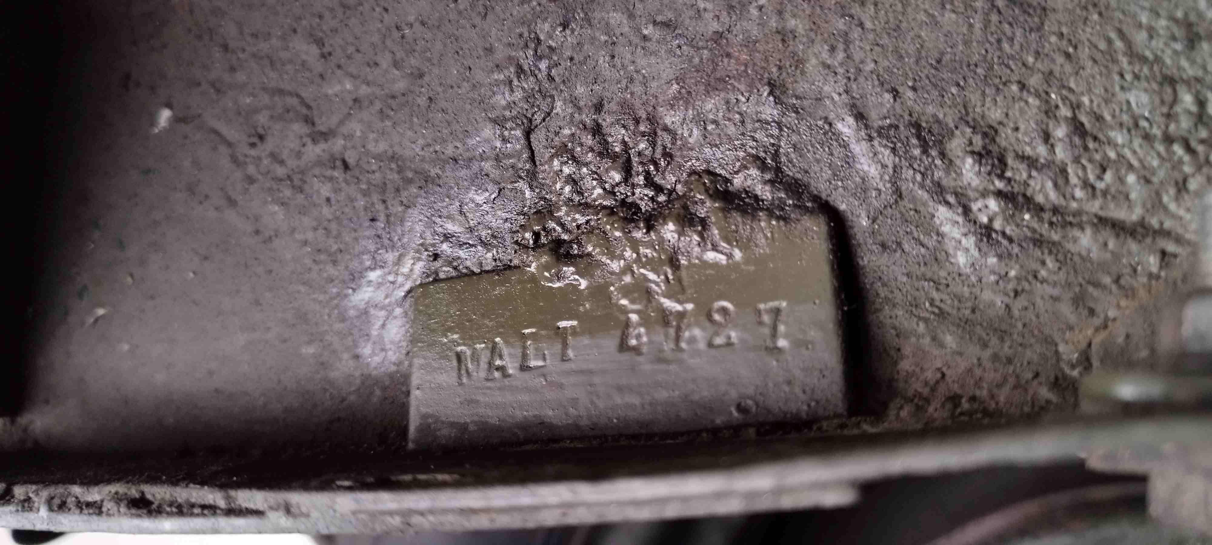

27 octobre 2025 à 20h14 #173891Bonjour,
Pour alimenter ta base de knowledge de reconstruction. chassis Willys 09/1943, caisse Ford 09/1943
mais pas de date de reconstruction
27 octobre 2025 à 20h52 #173893Bonjour, Pour alimenter ta base de knowledge de reconstruction. chassis Willys 09/1943, caisse Ford 09/1943 mais pas de date de reconstruction
RaphaelBonjour et merci pour le numéro. Cela nous donne une reconstruction au printemps 1950.
