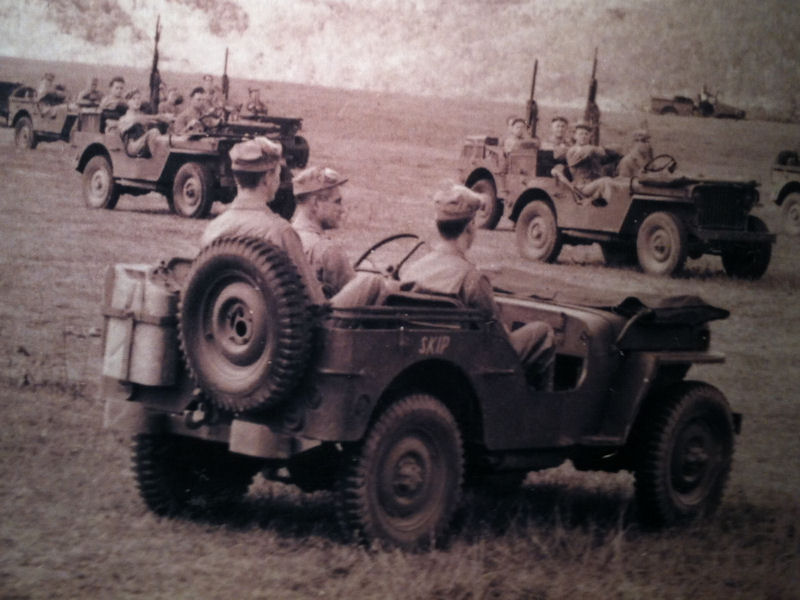

    trappeur
      Jeeps dans le Pacific Mi 42. Que pensez-vous des jantes ?

      seb-81
        Ce sont les jantes “early”, surtout mi-1942, d’après le Becker, ça va de novembre 1941 à février 1942 et les jantes de combat, c’est à la suite, à partir de la 120700.
        Le voile est riveté sur la “jante” en quatre lots de trois rivets.
        Est-ce que vous pouvez faire un “agrandissement” du support jerrycan ? car pas encore en dotation non plus, il me semble.
        seb

            #122592

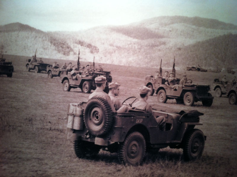

            trappeur
              Voila redimensionné.
              Merci des infos. EN fait la question est : toutes les caractéristiques que vous connaissez sur les équipements…sont elles vraiment transposables dans le Pacifique. Ici en principe elles était aux couleurs USMC, et on a pas bcp de jantes de combat.

              william
                Echappement rond , demi arbres scallopés , catadioptriques placés plus haut que les fanaux à l’arrière , volant noir , pas de boite à gant , calandre en fer forgé et…… jantes early . Donc , des slatgrills 😉
                Le support jerrycan est une “field modification” ( un rajout sur le terrain ) . 0 partir de ’42 elle est standart sur les jeeps .
                Dernière slat avant boite à gant = 120680 ( dernières slat avec jantes early 120700 ).
                Pour l’USA , la guerre a en faite commencé avec la déclaration de guerre le 8 décembre ’41 ( un jour après l’attaque de Pearl Harbor ) .
                Les seuls jeeps prètes aux combats , étaient les quelques “prototypes” et les slatgrills car la grande production a commencé à partir de février ’42 pour Willys + avec l’aide de Ford .
                Donc normal que dans le Pacific au début on voit que des earlys 😉 Idem pour les Dodges et autres …

                  #122603
                  william
                    Il n’y a que les jeeps prototypes ( Bantam , MA et Ford GP ) + les premiers 120700 slats qui ont eu ce type de jantes ( 6.00 x 4 ) .
                    Les early CJ 2A ( agrijeeps ) ont eu ces jantes aussi , mais alors des 6.00 x 4.5 , à bords 45° et non rectangles 90° 😉
