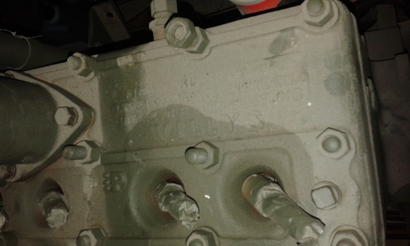

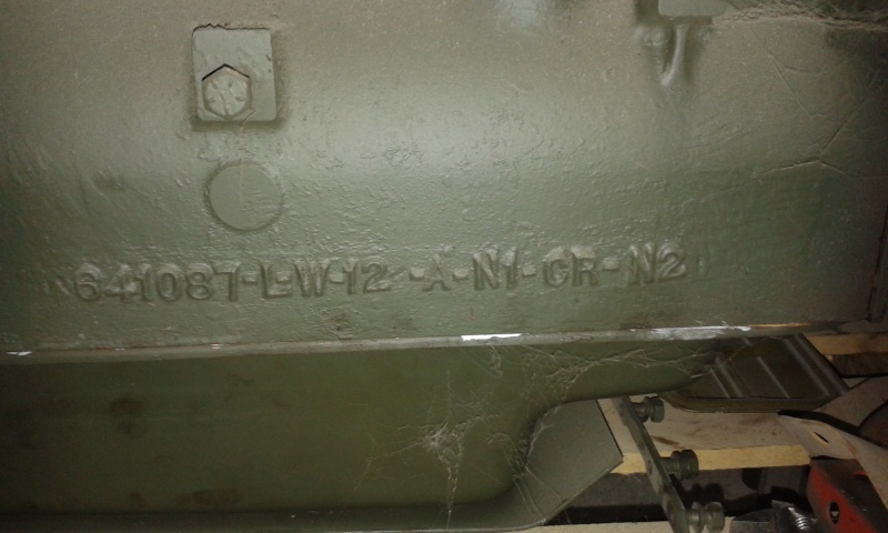

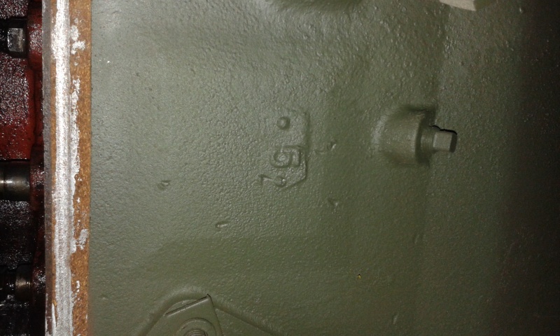

ayant recuperer un moteur
et apres un bon nettoyage j’aimerai le remettre en service

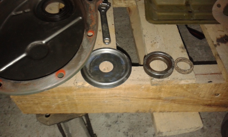

pouvez vous me dire si au niveau de la poulie bas moteur , il y a la grosse bague qui viens sur l’axe , doit-on y mettre le joint en liege present sur la photo
et la coupelle il y a un retour arrondi dessus celui ci se place t-il vars le radiateur ou vers le moteur
pouvez vous m’en dire plus aussi sur ce moteur

Concernant la rondelle (déflecteur d’huile) la couronne bombée se place coté radiateur.
Le joint se place dans le carter de distribution (A voir car il me semble que sur mon moteur j’ai un joint spi classique et pas en liège)Dans le chapitre ‘documentation’ de la barre de menu tu auras accès aux schémas de principes.

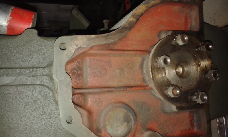

3 août 2015 à 6h08 #143128Concernant le volant moteur, il y a normalement 2 pions coniques de centrage, mais si tu pose la question, c’est qu’il sont absent 😮
Cherche si un repère n’est pas tracé sur le volant et sur l’extrémité du vilebrequin (vu que c’est un ancien moteur, il a dû être démonté au moins une fois par un mécano) Sinon tu risque de décaler les repères d’allumage d’un demi tour
3 août 2015 à 9h36 #143129Salut et merci pour la reponse
J ‘ai bien les deux boulon conique et je vois aussi un trait sur le support volant du vilebrequin, sur le volant je n’ai que le repere allumage pas de trait specifique donc au mieux je positionne ces repere en vis a vis et au pire j’aurai a faire un demi tour au volantet pour le joint en liege il se glisse dans la bague ou il se met en compression contre la coupelle?
3 août 2015 à 11h44 #143130Pour le joint, dans l’ordre : le joint, la coupelle et le déflecteur. Comme ici :http://miljeep.fr/modules/dataspare/resultdataspareparts.php?formsubgroupuk=FIGURE%2001-12-TIMING%20CHAIN%20COVER,%20CYLINDER%20BLOCK%20AND%20FLYWHEEL%20HOUSING
En principe lorsque l’on démonte un volant moteur ou autre d’ailleurs, on trace un repère sur les deux pièces assemblées avant démontage. Cela peut être un petit coup de pointeau, de burin ou à l’aide d’une pointe à tracer. Donc normalement les repères devraient être sur la face coté embrayage et pas coté repères d’allumage (sinon le plateau en bout du vilebrequin n’est pas accessible sur cette face)

Sur la 5e photo on aperçoit un repère sur le plateau, c’est de celui là qu’il s’agit ?
