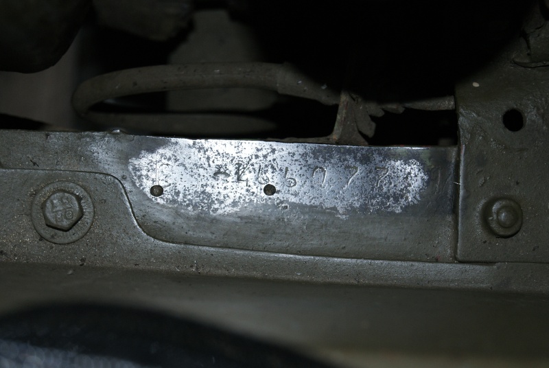

    lelionso
      bonjour à tous les z’amis ,
      j’aurai besoin de votre aide
      voilà , j’ai mon numéro de chassis qui en a pris un coup ,j’ai retiré la peinutre au dissolvant et je n’arrive pas à bien déterminer ce dernier que voyais vous ? une idée de datation ? j’opterai pour un GPW- 155077 sans grande conviction , pour moi le 4 n’a rien à foutre là , sa typologie n’est pas la même que les autres
      merci d’avance
      #134302
        Je pense que tu as raison concernant le 4. Il semble qu’un n° a été frappé en surcharge, on distingue 2 traces sur le coté gauche, juste au dessus de la tache noire.
        Avis des spécialistes attendu 😉
        #134305
          le 4 n’est pas une frappe “gpw”
          le N° est 166077 sans aucuns doutes 😉
          mi-décembre 43
          A+ 😉
          #134306
            pour michel94 les numeros de chassis pour ford sont toujours en format GPW numero de serie
            avec fleche ou pas etc qui identifie l’usine de fabrication
            voilivoila moi je lis I66077…. 😀
            #134307
            lelionso
              merci les gars !!!!
              cordialement
