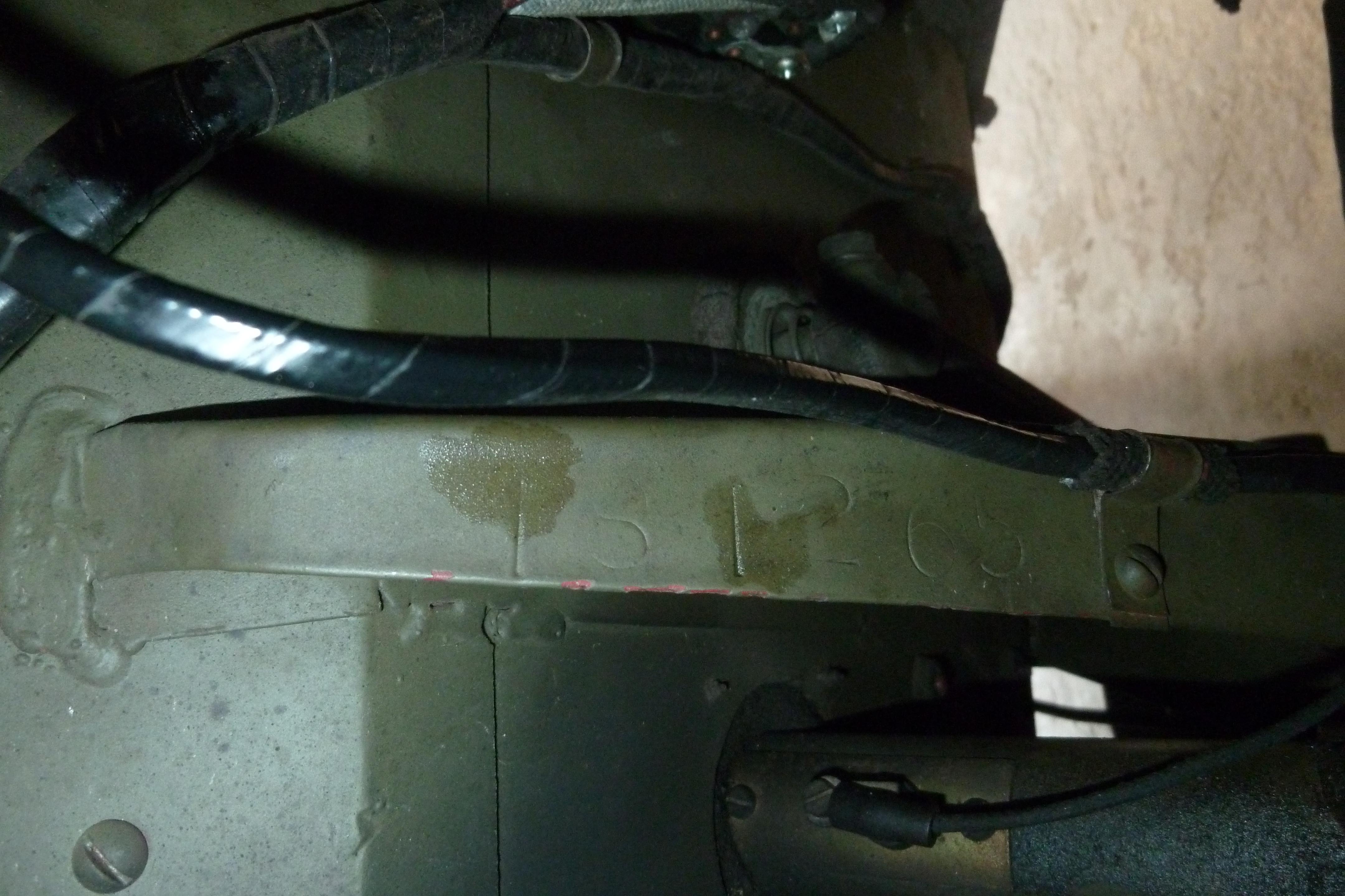

Je me permets de faire remonter ce post qui correspond à la question que je me pose concernant le numéro de série de la caisse, sachant que la plaque du châssis et de la boite à gants porte le numéro 367805 du 5 Sept 1944.
La caisse porte le numéro 181265, existe-t-il des abaques, car je n’ai rien trouvé de très concluant sur les numéros de caisse ?
