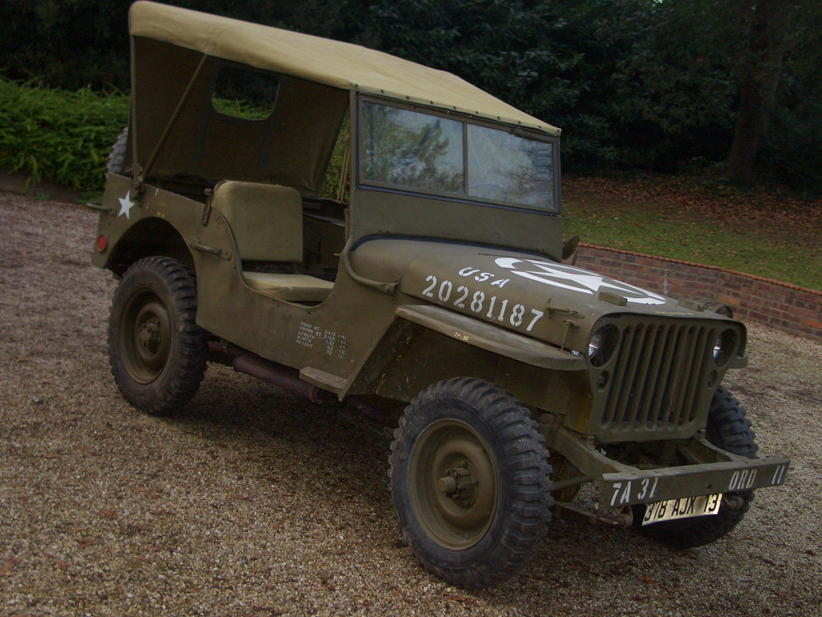

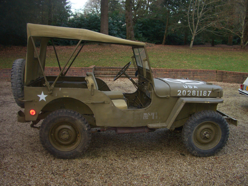

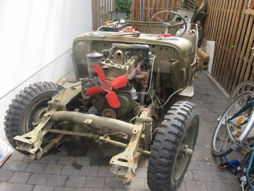

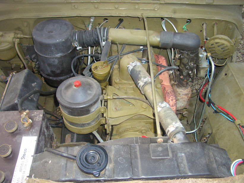

        Voici les photos que Raphaël nous a envoyé :
        #96086
        Benleroy
          Très belle jeep.

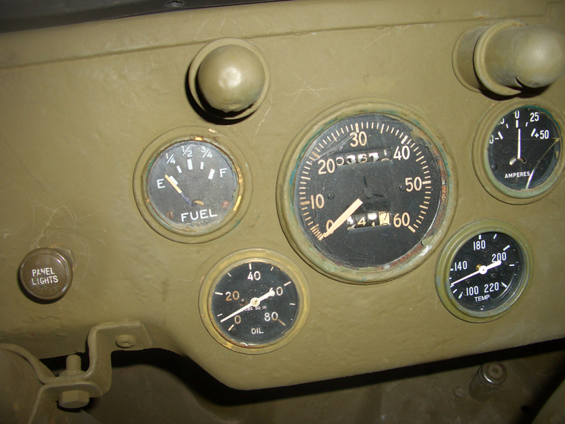

          Par contre la taille du “FUEL” me surprend, quel modèle est-ce?
          #96088
          jean-mariejean-marie
            D’accord avec toi Ben la taille du marquage FUEL est excessive, je ne connais pas ce modèle de jauge.
            Raphael d’apres moi cette jeep n’est jamais passée par la Maltournée, je dis cela surtout à cause des pattes entre calandre et chassis qui ne sont pas soudées au chassis.
            Quel N° ce moteur GPW, Raphael ?

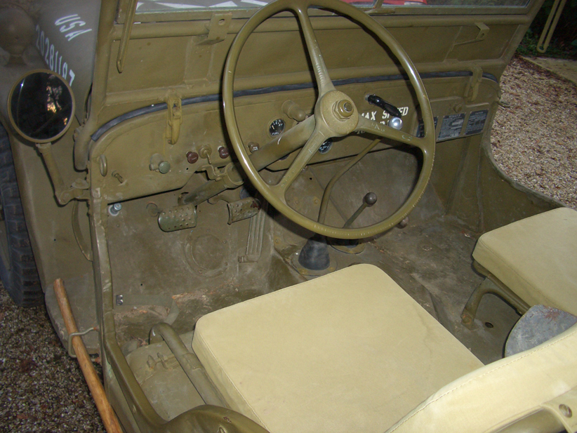

              Dites moi, le volant c est normal qu il soit en bakelyte vert pour une willys?

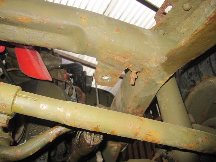

              Autrement, je debute en ce moment la restauration complete de l auto, quelques petits conseils a me donner? Pour la carrosserie, dois je la faire nickel ou laisser les traces de son histoire
              Il semble que de la rouille commence a se developper dans les coffres arriere et sous la caisse.Je pense qu il est temps d agir, qu en pensez vous?
              #96093
                Cette jeep merite une belle restauration surtout qu’elle est encore tres saine d’apres les photos. Quelques bosses donnent du vecu mais c’est un choix.
                Pour le volant si il est marqué SHELLER à l’interieur ce pourait être un early, la couleur verte est bonne.

                            #96229
                            william
                              Jean-Marie ….. 😮 …… c’est quoi que tu veut faire avaler ??? Les GPW , les MB qui passaient la MALT n’ont jamais été soudées là …… et les M201 ( et les slatgrills 💡 ) étaient tous soudés là .

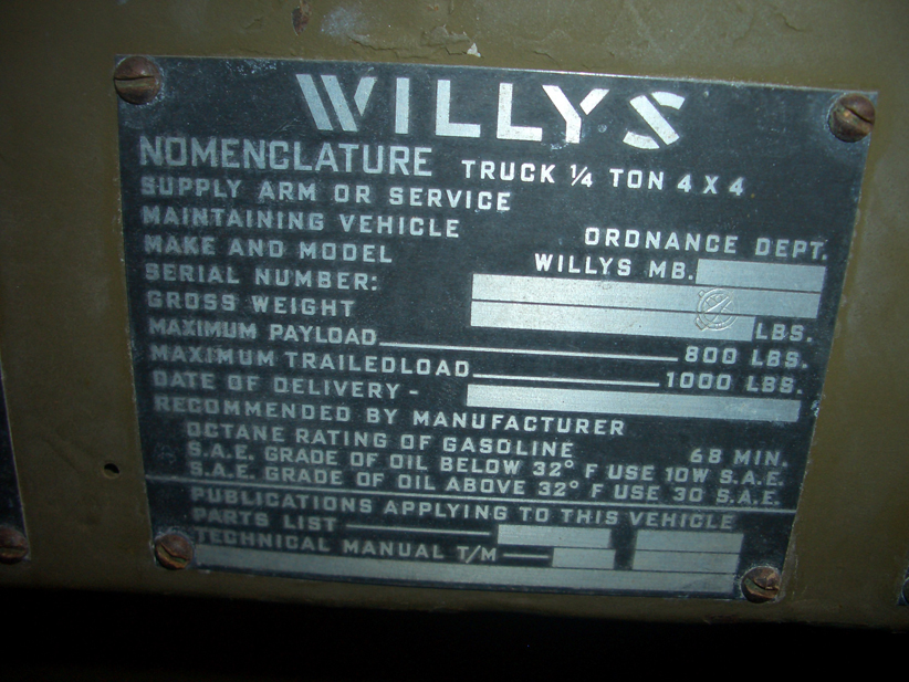

                              Si (if …!) c’est un volant WW2 , il était usé qu’en ’42 . Sur les sript Willys ( Flatgrills ) , les early Ford et les (early > mid ) GPA’s . Mais comme ta caisse est une composite ……
                              Ton collecteur admission est early , ta gauge essence + oil sont DUKW ( brass bezel ) , compter d’origine , gauge amp aussi , gauge TEMP est répro .
                              Ta plaquette est très intéressante car ça se peut que c’est une originale NOS vièrge ( estampillon des deux canons ) . Pour être certain faut démonter et voir le patin derrière + quand tu glisses avec ton doigt dessus , sens tu un rélief expressif ( pas lisse ) .
                              Plaquette chassis = repro . Radiateur M201 , claxon et régulateur aussi je pense .
                              Coiffe carbu = poubelle 😀

                                quand tu parles de DUKW,tu veux dire que ces jauges appartiendraient a ces engins amphibies ?
                                En ce qui concerne la plaque, elle est bien lisse derriere.(pas de relief)

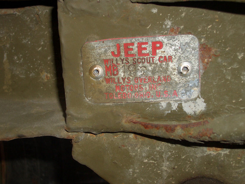

                                Pour la plaque de chassis, vu qu elle est fausse et que la carte grise reprend ce numero avec Hotchkiss marque dessus et que le chassis est original MB, qu est ce que tu me conseilles de faire ?
                                LA Jeep est en Allemagne mais j aimerai quand meme avoir qqc de carre a la fin de la restauration.

                                william
                                  commes les cerclages sont en laiton , 90% de chanse que c’est DUKW , car à ma conaissance null part d’autre utilisé . Certe pas sur des jeep .
                                  Pour la plaquette , je parle de la façe avant .
