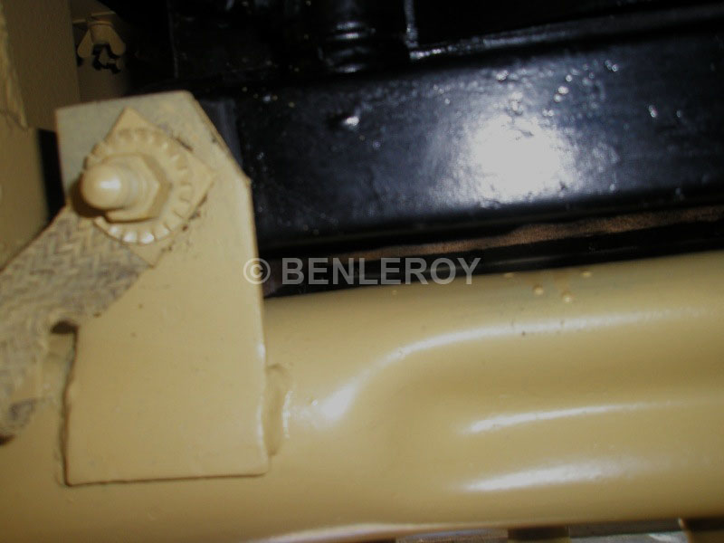

15 août 2010 à 19h26 #95986La grosse différence est ici sous le radiateur
Voici une traverse de chassis M201, sur la willys ce renfoncement est en Y.
Willys
D’autres différences plus facilement camouflables ici
http://perso.latribu.com/Benleroy/Jeep/Articles/Entrees/2009/11/13_IDENTIFIER_UNE_MB_DUNE_M201.html[ Edité par jean-marie le 16/8/2010 19:31 ]

16 août 2010 à 6h15 #95992Voici une traverse de chassis M201
Jean-Marie , celle ci est bien une Willys hein et non une M201 ( en V ) 😉
