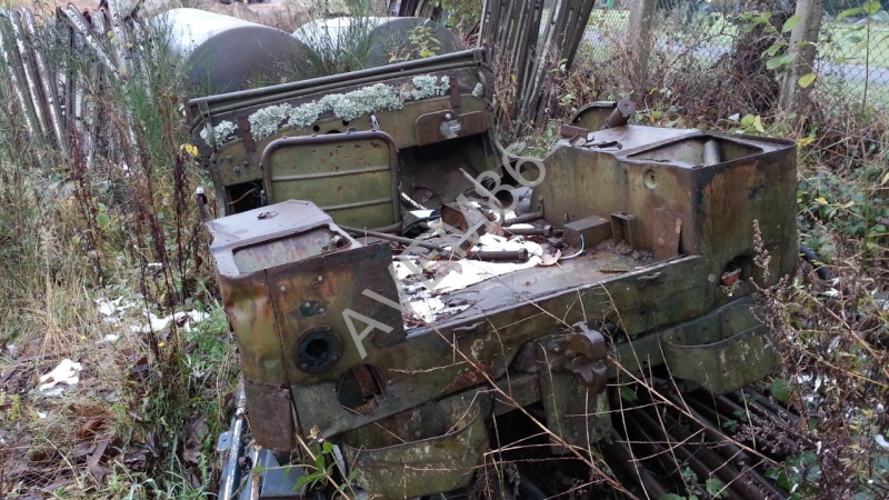

Bonjour tout le monde, donc voila c’est parti pour l’identification de l’épave d’une GPW que j’ai sauvée du ferrailleur. Malheureusement mon épave porte bien son nom et j’ai donc décidé de ne pas lui redonner vie, se lancer dans la restauration d’une Ford serait une pure folie sur le plan financier.
Je vais donc par le biais de Miljeep lui rendre hommage pour son glorieux passé en essayant de retracer son histoire, ensuite ses pièces seront dispersées.Pour commencer le numéro de châssis frappé sur le longeron avant gauche corespond bien a la Data-Plate:
Y’a t’il d’autres numéros a chercher??? 😕

5 avril 2015 à 21h08 #141948si la data plate est au même numéro que le chassie ça vaut peut être le cou de la restauré tu a des photos a nous faire partagé ?
5 avril 2015 à 21h21 #141949Il manque trop d’élément dessus pour la restaurer, plus de moteur, de boites, de roues, caisse HS….a croire qu’elle s’est prise un obus perforant 😮

6 avril 2015 à 19h30 #141971pourrait-tu nous mettre des vues d’ensemble pour voir la bête 😉
A+ 😉
