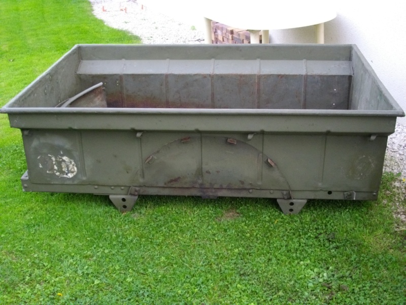

      Bonsoir a tous,
      Je viens d’acquérir une remorque Bantam en très bon état et bien complete.
      Mais je suis un peu perdu pour pouvoir la dater !
      Elle a le numéro 116858 , essieu en un seul morceau, panneau arrière non découpé , présence des 4 trous pour la plaque, supports supérieurs d’amortisseurs vissés , aucun marquage US présent (pleins de marquages AF) traverse arrière avec ses trous , supports de lames troués aussi , une seule bonde de vidange .
      Modele fin de guerre ?
      Merçi aux spécialistes !

      caporalpiloucaporalpilou
        Ton timon est il droit ou couder,y as t’il des découpes en V sur les renforts de flèche,tes amortisseurs sont fixés par des goupilles ou des écrous mes des photos STP merki 😉

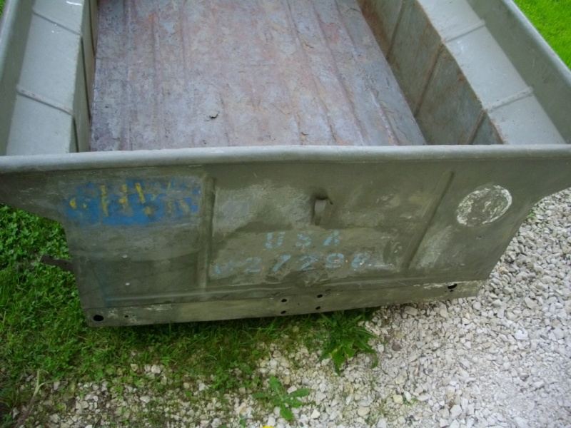

          Sur l’arrière t’as bien ton numero US en bleu 😕 😕

          guiguif1
            Timon droit , amortisseurs vissés, fleches du timon taillés en V.
            Le registration bleu n’est pas d’origine.

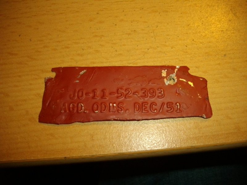

                            guiguif1
                              je suis tombé sur cette plaque en farfouillant ds mes pièces de la remorque:
                              Vous savez ce que ca veux dire ?
                              Merçi
