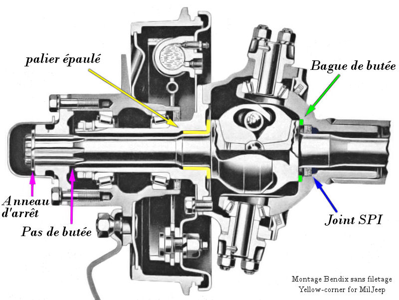

Bonsoir JM,Intéressant … Comment de l’huile peut arriver dans le tambour de frein AV !
Quand on regarde la coupe du moyeu AV, s’il y a de l’huile dans la tambour, elle peut provenir :
– Du moyeu si le joint SPI est HS. Dans ce cas la graisse des roulements peut passer dans le tambour sous une forme plus ou moins liquide.
– Du bol de pont. Mais il n’y a pas de passage direct entre le bol et le tambour … SAUF si une vis de fusée est manquante, au quel cas l’huile pourrait passer dans le tambour.A vérifier !
18 août 2019 à 19h24 #153962YC et ses bô dessins comme toujours
Nous sommes du même avis, je ne vois que le joint spi de fusée qui serait en cause: celui qui est représenté juste au dessus de ta flèche jaune.
