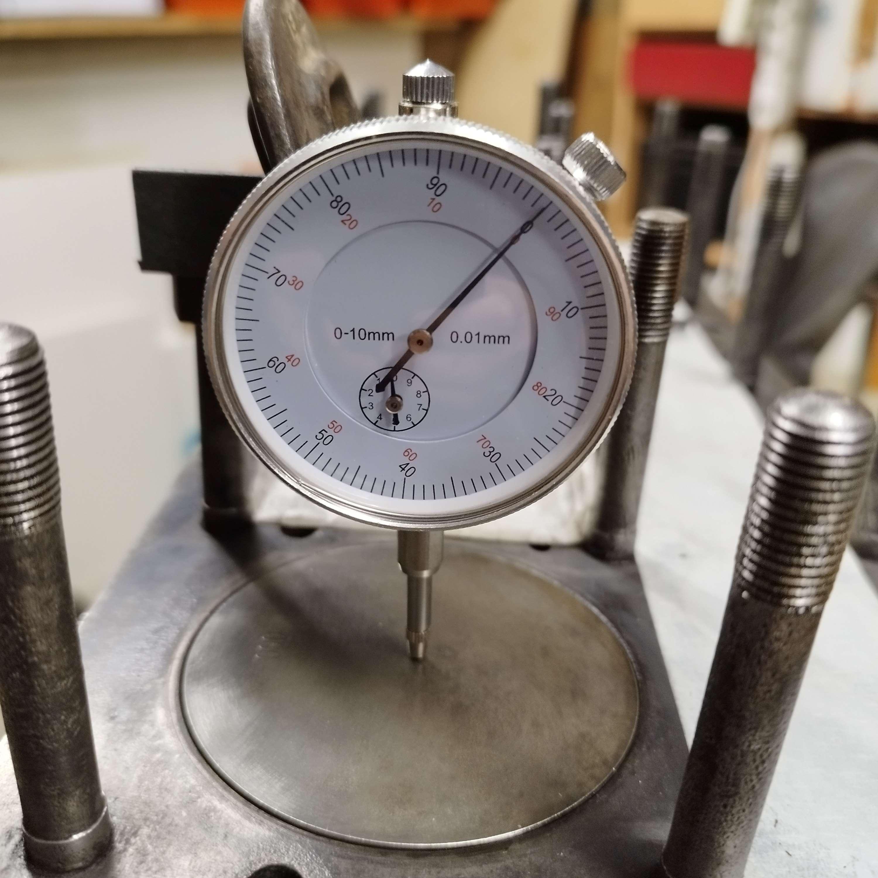

      c’est bien ça !
      Sur mon bloc moteur la forme de la fonderie obture en grande partie le trou pour voir les marques du volant moteur.
      #175625
        #175629
          IH 1 IA 0
          C’est toujours rassurant de confirmer un calcul théorique par la réalité.
