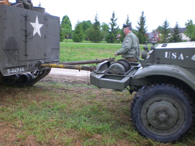

                Ca y est, nous avons remonté la chenille cette aprés midi. C’était une premiére et on a mis apeine 3 quarts d’heure.
                L’half track était dans un garage, l’avant contre le mur. Nous avons levé le coté ou la chenille doit être installée. Nous avons collé un GMC à treuil dérriére avec une cale de bois entre les deux pour éviter la détérioration des engins. Le cable du treuil est passé par le dessous et autour du tambour pour le contourner et repartir vers le haut pour être accroché à un cable qui fait le tour de la fusé de la roue tendeuse. Nous avons placé le levier de vitesse de l’half track au point mort pour que le tambour serve de poulie, et Hop un coup de treuil et la roue tendeuse c’est mis à bien bouger, et l’avant du GMC c’est mis à ce rapprocher de l’half track jusqu’a écrasé la cale de bois, mais l’embrayage de mon GMC a trouvé sa limite.
                Ensuite nous avons vissé la butée, jusqu’a pouvoir placer la chenille. Seul probléme le poid de la chenille.
                Mais bon c’est fait et nous sommes content que pour cette 1ére fois tout c’est bien passé.
                En effet il y a une flêche sur le coté qui donne le sens du défilement. Mais avant j’avais regardé l’autre chenille et dans quel sens était le rétrecissement des guides.
                Voir photos ci dessous

                mimienjeep
                  salut fred mais alors pourquoi vouz avez roulé sans chenille ? 😀 😀 😀

                      bonjour à tous.Pour repondre à Frenchy,Fred était bien là (si si j y étais aussi)et il ne sait rien passé ou presque:ça sentait l embrayage chaud et surtout une super ambiance et une super equipe .Maintenant,pour remonter une chenille sur un half track demandez à Fred THE SPECIALISTE 😉 😉
