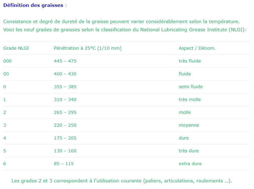

Bonjour,Tout d’abord, un petit rappel sur la classification des graisses :
Alors, dans un premier temps on oublie la triple “0” … trop fluide.
Il faut donc partir sur du “0” ou du “00”.
Il y a plusieurs écoles comme souvent en mécanique auto ! Si tu regardes schez nos revendeurs, ils proposent soit de la “0”, soit de la “00”.
Pour info, sur les LAND “Defender” ils utilisent de la graisse EP 00.
4 mai 2021 à 9h47 #158558Je mets de la semi fluide (0), 00 ou 000, pas assez d’étanchéité au niveau des feutres pour ce type de graisse. L’avantage de la graisse semi fluide est qu’elle ne stagne pas en périphérie des bols dès le moment où les cardans y ont “creusé” leur chemin, et qu’elle est donc continuellement en contact avec les cardans en rotation.
Jean.4 mai 2021 à 9h49 #158559Bonjour,
Merci pour ce tableau. Effectivement, la triple 0 semblerait très “liquide”……..
