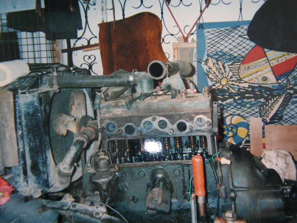

                        #74673
                          Alex,
                          Dans le doute, on parle bien d’un moteur GODEVIL de Jeep ?
                          Aurais-tu une photo du moteur pour confirmation ?
                          #75725
                          alex59
                            Désolé, mais je ne parviens pas à joindre une photo, bien que celle ci soit en .jpg.
                            Comment faire ???

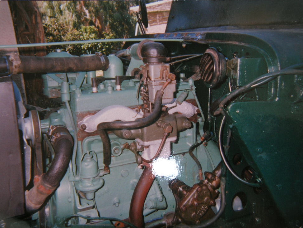

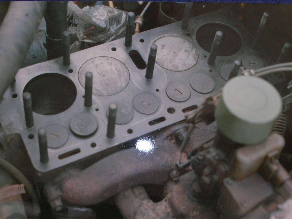

                                Voici les photos du moteur de la Jeep :
                                On parle bien d’un bon vieux moteur GODEVIL de Jeep !
