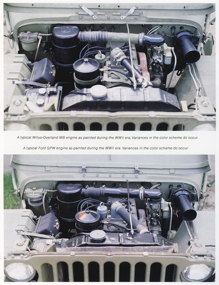

– Vis 7/16 2 3/4 non traitées pour les autres trous (1, 2, 3, 4, 6, 8, 11, 13, 14)Ce montage était utilisé par Willys et Ford. En haut une Willys, en bas une Ford
Yellow-corner.
[ Edité par Yellow-corner le 23/9/2007 10:06 ]
23 septembre 2007 à 7h58 #45351ca au moins, c’est une reponse claire !! 😮
23 septembre 2007 à 8h16 #45353Re,
Bah ! Vos culasses ne sont pas montées comme ca ? 😀 😀 😀 😉 😉 😉
Yellow-corner.
23 septembre 2007 à 8h25 #45355Le radiateur, il n’est pas paint en OD sur les Ford ?
Pascal
23 septembre 2007 à 10h38 #45357D’origine radiateur OD chez Ford, noir en pièces de rechange.
