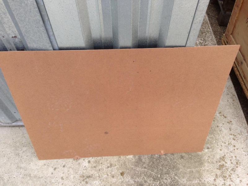

                          Thierry63Thierry63
                            voili voila

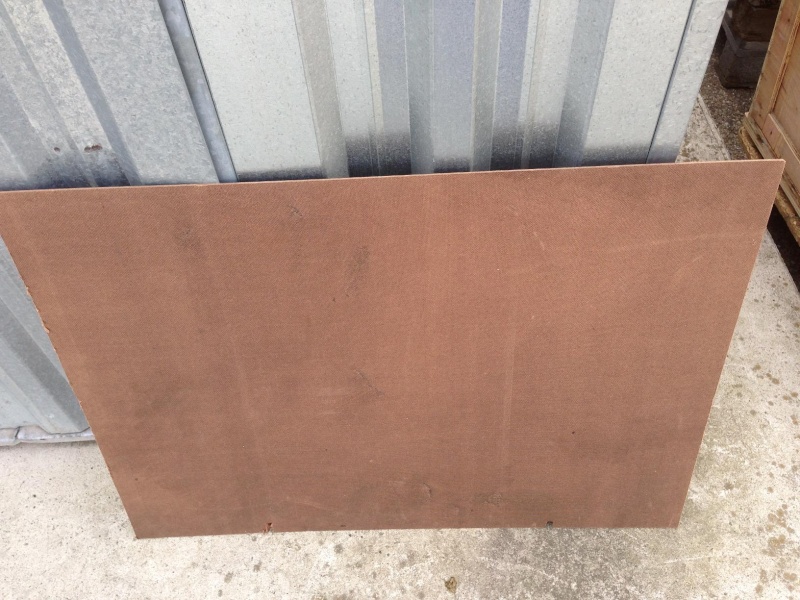

                            #130529
                            Thierry63Thierry63
                              plus d’info sur mes cartons ils sont rugueux d’un coté et lisse de l’autre (voir photo)
                              ils sont en plusieurs epaisseurs (1/2/3 mms)
                              j’ai demandé aux collegues qui les utilisent et sont tres tres dur a enflammer ,ils sont utilisés comme isolants de bobines de transformateurs (transfos de plusieurs tonnes ),immergés dans les cuves d’huile ,passés a l’etuve 110°c pendant plusieurs jours pour secher le vernis .
